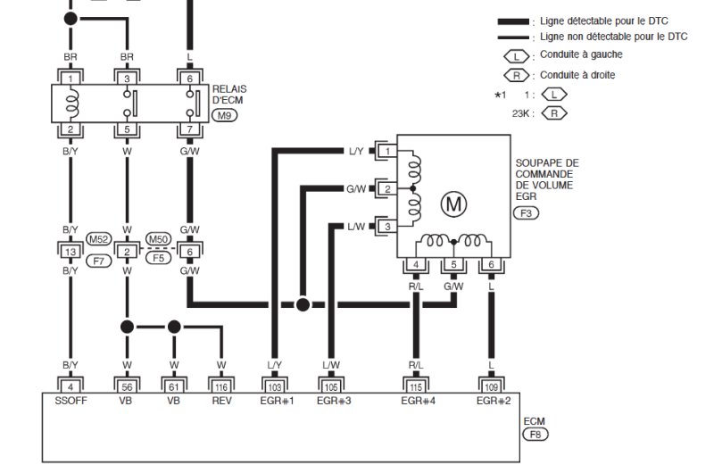

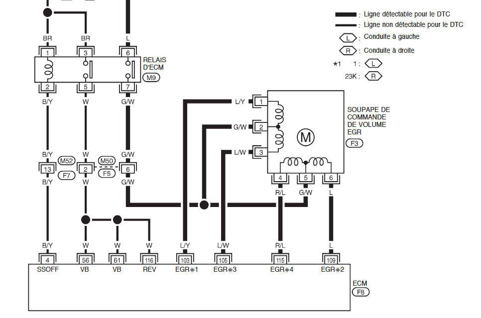

Les souris ont rongé la cosse plastique et les fils.
Plusieur fils ont la mĂȘme couleur et pour les rebranchĂ©s j'aimerais connaitre le schĂ©ma et couleur de fil.
J'ai : bleu, rouge, vert/bleu, vert/blanc x2 et vert.
Auriez vous une photo ou un schema pour que je puisse rebranché mon egr.
