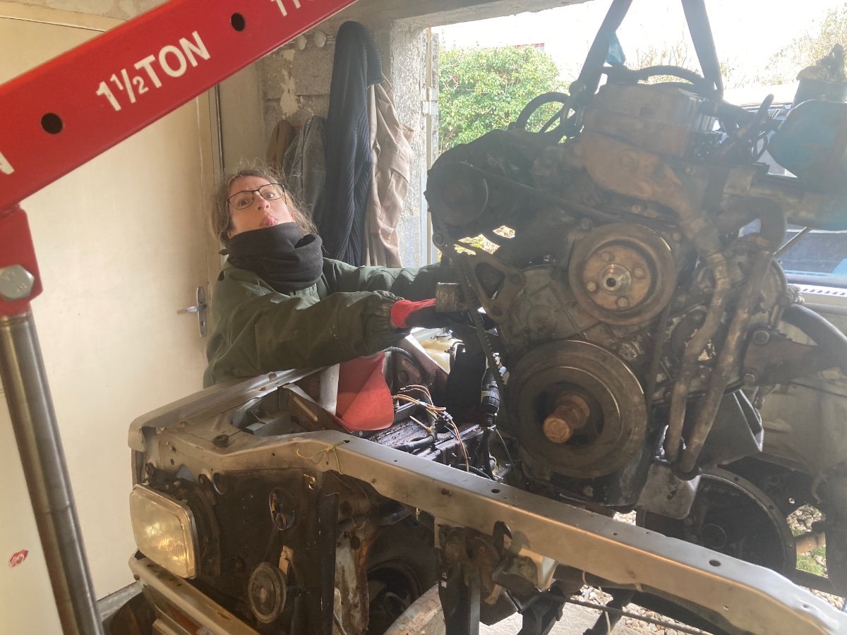

Finalement j’ai réussi à bricoler mon troll pour aller chez un epaviste patrol qui avait une trentaine de véhicules sur son parc… j’ai son adresse si ça intéresse quelqu’un, il pratique le mondial relais.
Les verif sur place ont confirmé que les supports boîte/moteurs sont décalés d’une dizaine de centimètres . J’ai donc repris un autre A428 pour remplacer le miens, j’en ai profité pour changer, les lames de ressort, les pont, les arbres de transmission, les amortisseurs, pas mal de durites de joint, de roulements cet ect…
Il était bien malade mon troll !! Désolé j’ai pas trop pris le temps de faire des foto, la mécanique c’est comme tout, la première fois qu’on se lance dans une réfection on en fait plein après …
J’ai refait également la direction (roulements de pivot, rotules cet…) et j’éprouve actuellement certaines difficultés à régler les buter.

Bon ba la il m’a soulé ce truc !
J’ai essayé la vis de réglages, tout ce que j’ai réussi à faire, c’est donner plus de jeux au boîtier et donc à gagné un peu de courses … pas terrible !
J’ai trouvé le by-pass dans la pompe de DA, j’ai mis un ressort plus faible afin de faire descendre la pression dans le circuit. Ça a bien fait durcir le volant, mais ça empêche pas le boîtier de pousser le pont avant d’arriver en bout de course .🤬😤🤯.
Du coup je l’ai ouvert ce boîtier de m… cette fois-ci j’en ai le cœur net. Le piston a trop de courses !! Mais rien est bouffé dans le boîtier. Je pense que c’est tout simplement pas le bon modèle pour mon véhicule….
Si je trouve pas un moyen fiable de limiter le piston dans sa course, il va falloir que je trouve un autre boîtier …
