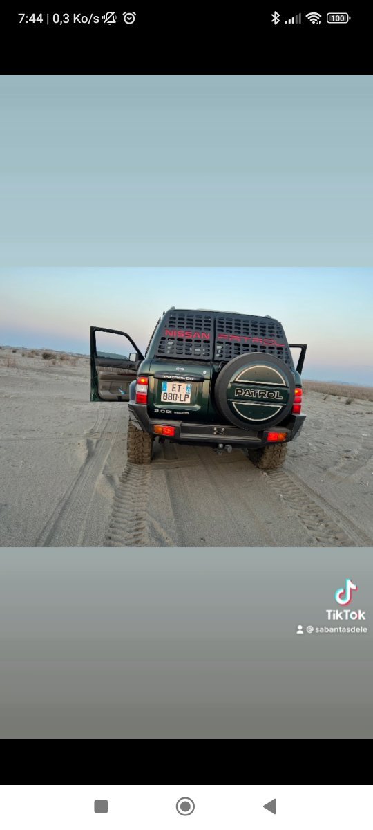

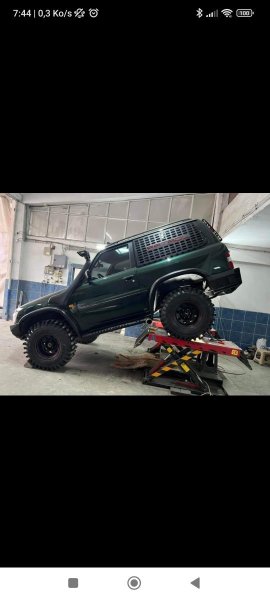

Romucaz Posté(e) : 28 mars 2023 Posté(e) : 28 mars 2023 (modifié) Hello, je vais en posé également, regarde j ai quelques photos. si sa peut aider Modifié 28 mars 2023 par Romucaz 1
CYRNOS20 Posté(e) : 30 juin 2023 Auteur Posté(e) : 30 juin 2023 BONSOIR MERCI C EST TOUT A FAIT CE SYSTEME LA QUE J IMAGINAIS QUELS SONT TES CONSEILS POUR QUE JE PUISSES FAIRE "PRESQUE" la meme chose
CYRNOS20 Posté(e) : 6 juillet 2023 Auteur Posté(e) : 6 juillet 2023 MERCIII @Romucaz MAIS TU LES TROUVE OU CES PLAQUES PLASTIQUES ,?
Romucaz Posté(e) : 6 juillet 2023 Posté(e) : 6 juillet 2023 Hello, ce sont des tôles en acier de 1,5 mm d'épaisseur découper au découpeur plasma
