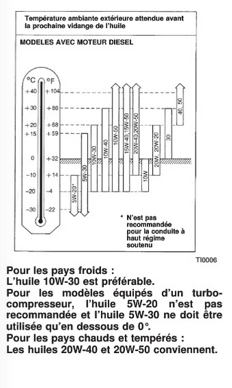

phdv61 Posté(e) : 29 mars 2023 Posté(e) : 29 mars 2023 (modifié) Nissan préconise 10W40, et pas de 5W pour le turbo sauf par (très) grand froid. Les Australiens qui ne vivent pas en montagne mettent eux de la 15W40. En montagne, par -15°C/-20° parfois la nuit, mon Patrol a toujours démarré le matin par -5/-15 avec de la 10W40. Donc je suis toujours resté sur la 10W40, été comme hiver. C'est vrai que pour l'été en Corse, j'aurais pu passer en 10W50, mais cela fait un moment que je n'y vais jamais plus en pleine saison touristique. Lorsque j'y allais, je restais en 10W40. Mais c'était avant le réchauffement climatique cela dit... Modifié 29 mars 2023 par phdv61
