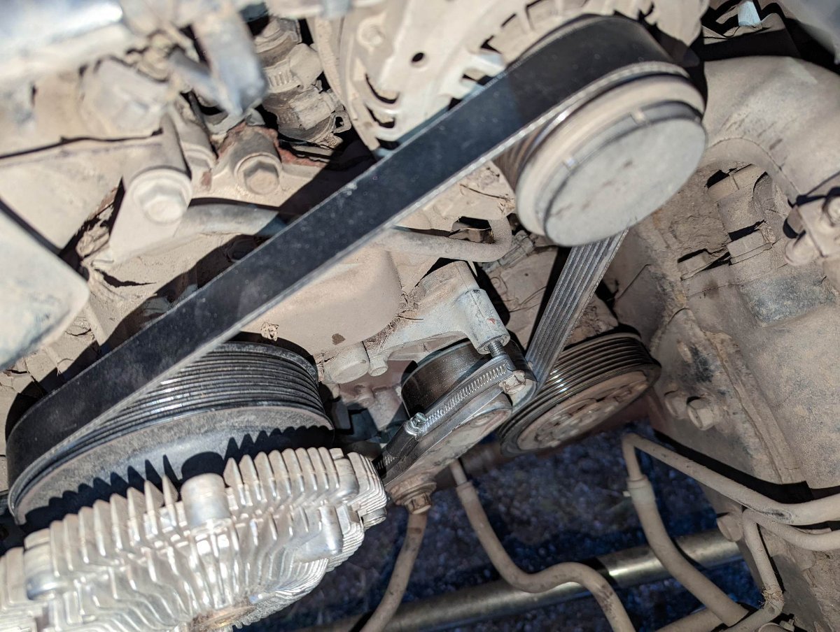

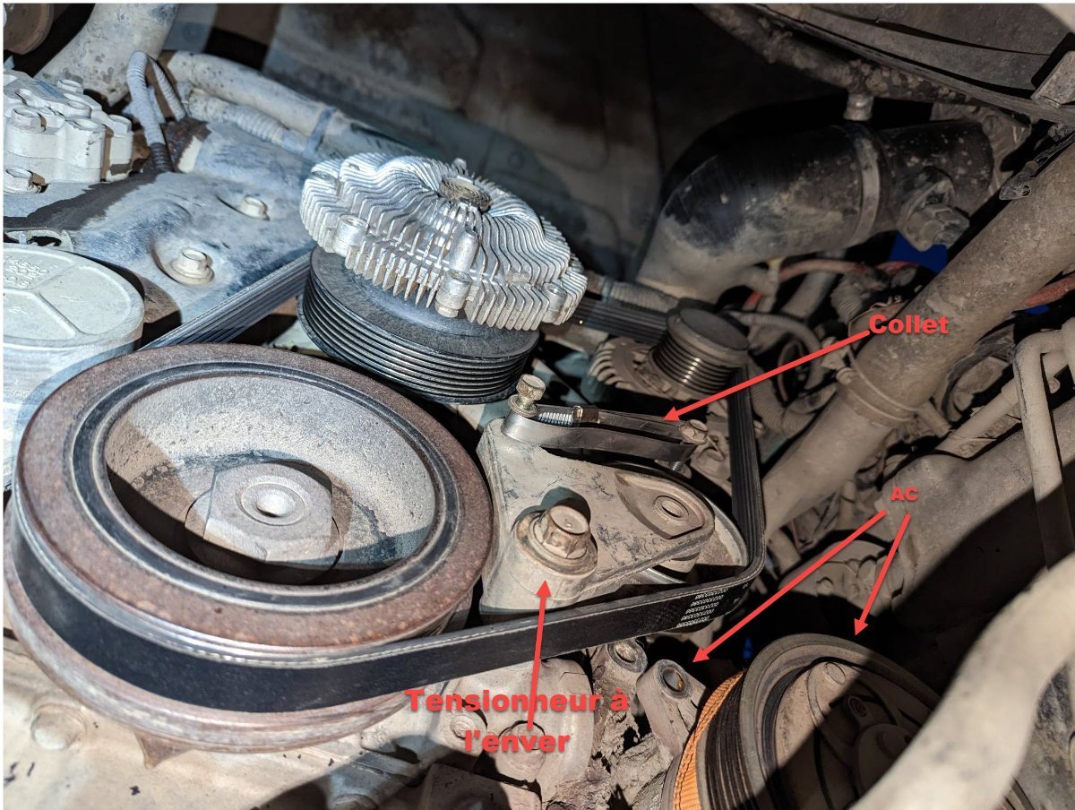

J'ai essayé de trouvé une courroie qui évite le compresseur. Pas évidant. J'ai quand même réussi à faire un "bush" fix dans le parking pour revenir à la maison (250km) le lendemain. La courroie utilisé ici fait 115 cm. J'ai tourné le tensionneur à l’envers et je l'ai tendu avec un grand collet. Il faut aussi pousser le compresseur pour avoir un peu plus de place.
Après tout ca, je vais me faire un tensionneur d'urgent pour ce genre de situation.
La courroir à cheval sur la poulie, ca fait peur... Mais bon, j'ai réussi à rentrer chez moi.
