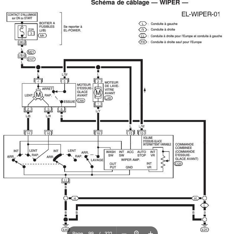

titlouille Posté(e) : 21 avril 2023 Posté(e) : 21 avril 2023 Bonjour la compagnie ! Je dois passer mon troll au contrôle technique mais mon lave glace ne réagit plus du tout ! deja première question ! est ce que c'est motif a contre visite?? il marchait puis plus rien ! les essuies glace marche tous ! mais les pompes ne se mettent pas du tout en route quand j'actionne le comodo ! j'ai verifié les fusibles a l 'interieur et ils sont bon !! les pompes on l'air aussi en bon état ! le système s'est arrête d'un coup ! quelques idées ou regarder ? y a t'il un fusible ou liaison qui pourrait avoir grillé et qui n'enclencherait plus les pompes ? Merci d'avance pour vos réponses.
