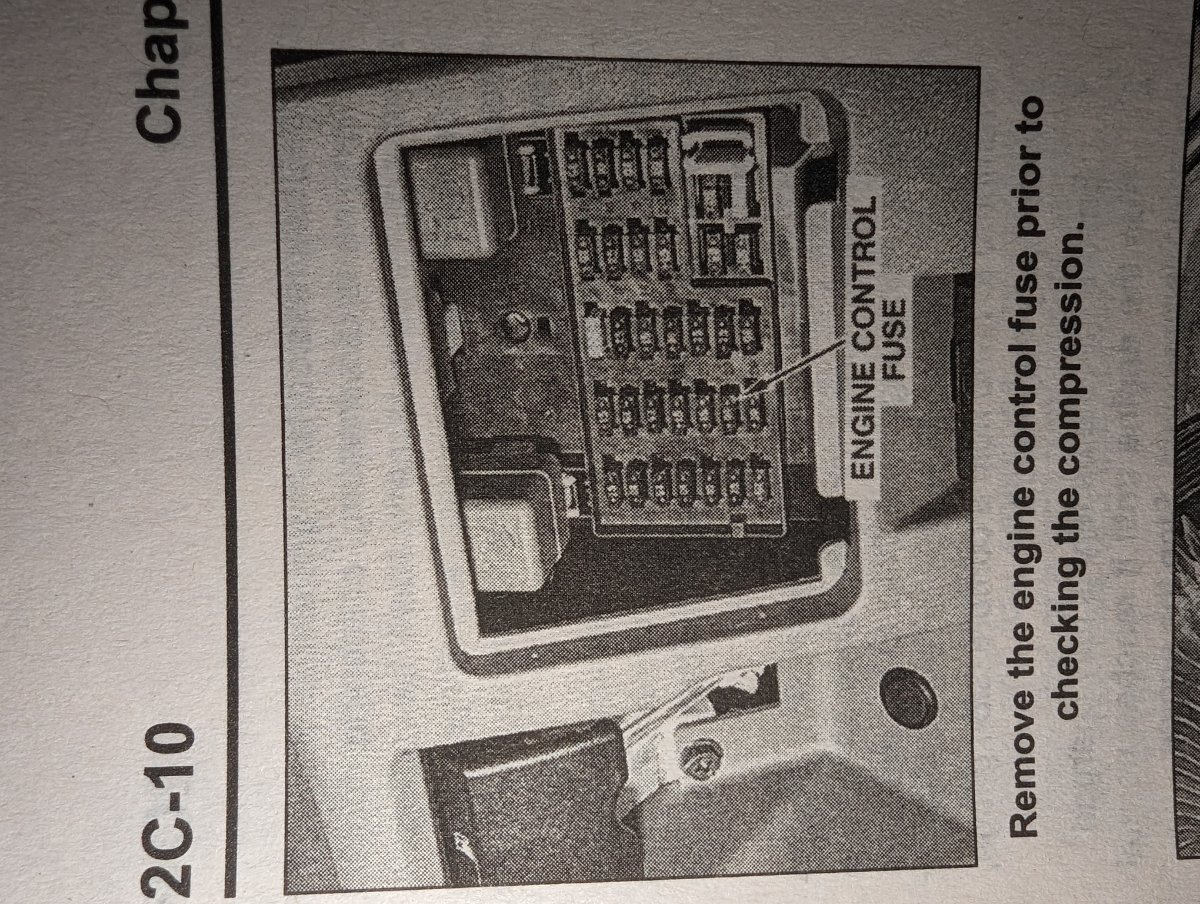

Talou Posté(e) : 1 juin 2023 Posté(e) : 1 juin 2023 1 hour ago, phdv61 said: lorsque j'ai remplacé mon volant moteur à 180 000 km environ, le joint arrière de Vilebrequin était au bout du rouleau... donc changé. Tu as pris tes compressions moteur ? oui, L'automne dernier j'avais: Cyl 1 - 28 bar Cyl 2 - 28 bar Cyl 3 - 27 bar Cyl 4 - 26.5 bar Je vais les prendres de nouveau ce weekend en même temps de faire le test de fuite.

Talou Posté(e) : 1 juin 2023 Posté(e) : 1 juin 2023 (modifié) Je vien de recevoir le livre Haynes. Voici quelques photos Modifié 1 juin 2023 par Talou
Talou Posté(e) : 1 juin 2023 Posté(e) : 1 juin 2023 Il faut aussi bloquer le piston du tensioner de la chaîne avec une mèche de perceuse 3mm.
