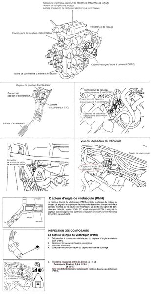

HENRI IV Posté(e) : 21 octobre 2006 Partager ce message Posté(e) : 21 octobre 2006 Bonjour comme dans la chanson. je me présente je m'appelle HENRI. Je suis l'heureux proprio d'un y 61 td 6 de 98 long. Cela fait près de un an que je vous lis et enfin aujourd'hui je me lance à écrire, car le clavier et moi cela fait 4. Je suis vendeur de voitures d'occase chez l'associé de nissan depuis 27 ans et donc assez près de la mercanique et de ses conseillers, mais j'ai un gros problème de démarrage que ce soit à chaud(dunes de merzouga à 50°) ou à froid : il me faut attendre au mini 10 secondes avant de démarrer et c'est pas toujours evident. Même si j'ai tourné pendant 5 heures. Bougies de prechauff, batterie, alternateur tous les filtres n'ont que 7000 Kms. Pas de prise d'air, pas de fuite à la pompe coté distri. Pompe bien calée. Et au démarrage, souvent, grosse fumée grise foncée. Une fois démarré mon troll marche comme un avion. Ce problème existait déjà avant que je l'achete. Mon troll c'est mon jouet, je me le bichonne et si quelq'un a un tuyau. merci. A très bientot.HENRI IV. Lien vers le commentaire Partager sur d’autres sites Plus d'options de partage...
