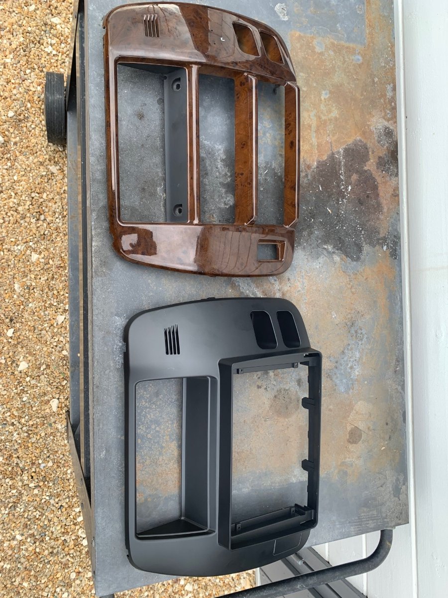

d33b Posté(e) : 12 juin 2023 Partager ce message Posté(e) : 12 juin 2023 Salut Je vais installer un double din Android pour rassembler un gps un bluetooth, une caméra et accessoirement la radio lol J'ai lu que certains avait découper la façade pour y mettre un double din..... Une fois monté rien ne se voie ? J'ai démonté mes panneaux de portes pour changer les HP mais j'ai le sentiment qu'ils sont très spécifiques ?? Savez vous si l'on peut mettre des génériques ? Je vais également enlever l'antenne d'aile car elle est cassée et mettre une antenne interieur de pare brise. Une idée avec quoi je pourrais boucher le trou de la vieille antenne d'aile ? Merci Lien vers le commentaire Partager sur d’autres sites Plus d'options de partage...

d33b Posté(e) : 13 juin 2023 Auteur Partager ce message Posté(e) : 13 juin 2023 Il y a 18 heures, d33b a dit : J’ai un gros doute sur le fait que la découpe ne se voie pas…. Je crois avoir découvert la subtilité de mon équipement par rapport aux autres propriétaires qui on fait la modification sans que cela se voit ... En effet sur le mien les 2 séparateurs d'éléments en imitation bois sont proéminant alors que ceux vu sur les autres post sont lisse, d'où l'invisibilité du travail une fois terminé. Autrement dit si je coupe un séparateur pour y loger un double din, même une fois en place ca fera moche! Je pense que je vais devoir opté pour l'achat d'une ancienne console "sans boursoufflure" ou une neuve chez aliexpress en format double din Lien vers le commentaire Partager sur d’autres sites Plus d'options de partage...

etr89 Posté(e) : 13 juin 2023 Partager ce message Posté(e) : 13 juin 2023 (modifié) il y a 55 minutes, Jmarc a dit : Oui et peut être vérifier que ta console qui a l’air spéciale, ne fasse pas parti de l’option avec l’ampli et donc que les dimensions de l'ouverture pour recevoir l’ampli ne soit pas spécifique . et que peut être elle devrait être vendu avec l’ampli 🤔 non, j'ai un Y61 de juin 2000 ( numero de serie 1283) , un des premiers !, la console est la même, c'est bien celle de série, et , effectivement si on coupe un des bossages au milieu ca va faire degeu.... moi dans l"ordre il y avait un vide poche, le meme autoradio K7 et la clim auto . j'ai remplacé le vide poche et l’autoradio k7 "basique" par une mini chaine nissan des modeles 2005 : autoradio RDS+ k7 dolby a touches "douces" + changeur 6cd frontale. avec la clim auto dans le meme eclairage ça fait classe si tu veux un emplacement double DIN achètes une adaptable , ne coupe pas la tienne ! Modifié 13 juin 2023 par etr89 1 Lien vers le commentaire Partager sur d’autres sites Plus d'options de partage...

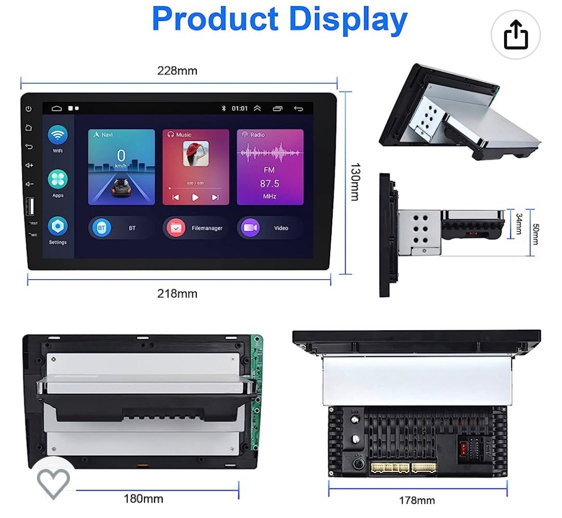

d33b Posté(e) : 5 juillet 2023 Auteur Partager ce message Posté(e) : 5 juillet 2023 Des nouvelles pour ceux qui suivent ou qui investiront dans un équipement plus moderne. voilà ce que j’ai commandé sur aliexp.. 25€ livré en 15 jours. et comme il s’agit d’un cache autoradio pour du 9 pouces (avec un cadre formé «trapézoïdale»🤔) j’ai opté pour ce double din 1 Lien vers le commentaire Partager sur d’autres sites Plus d'options de partage...
d33b Posté(e) : 5 juillet 2023 Auteur Partager ce message Posté(e) : 5 juillet 2023 J’ai juste constaté que les trous des vis de fixation au niveau du cadre de la climatisation sont absents… J’espère que cela ne posera pas de problème Lien vers le commentaire Partager sur d’autres sites Plus d'options de partage...
Lio26130 Posté(e) : 5 juillet 2023 Partager ce message Posté(e) : 5 juillet 2023 je remets jamais les vis de ces trous.... au moins tu peux aller derrière voir ce qui s'y passe en deux secondes, j'y ai mis toutes mes régulateurs de tension pour le 5V USBC , la magic box etc avec des Wago collés à la colle à chaud sur une petite plaque de contreplaqué, ça fait très propre et rangé.... et si ca te tente tu peux faire du covering dessus pour retrouver la ronce de noyer... mais noir ca peut etre joli aussi 1 1 Lien vers le commentaire Partager sur d’autres sites Plus d'options de partage...

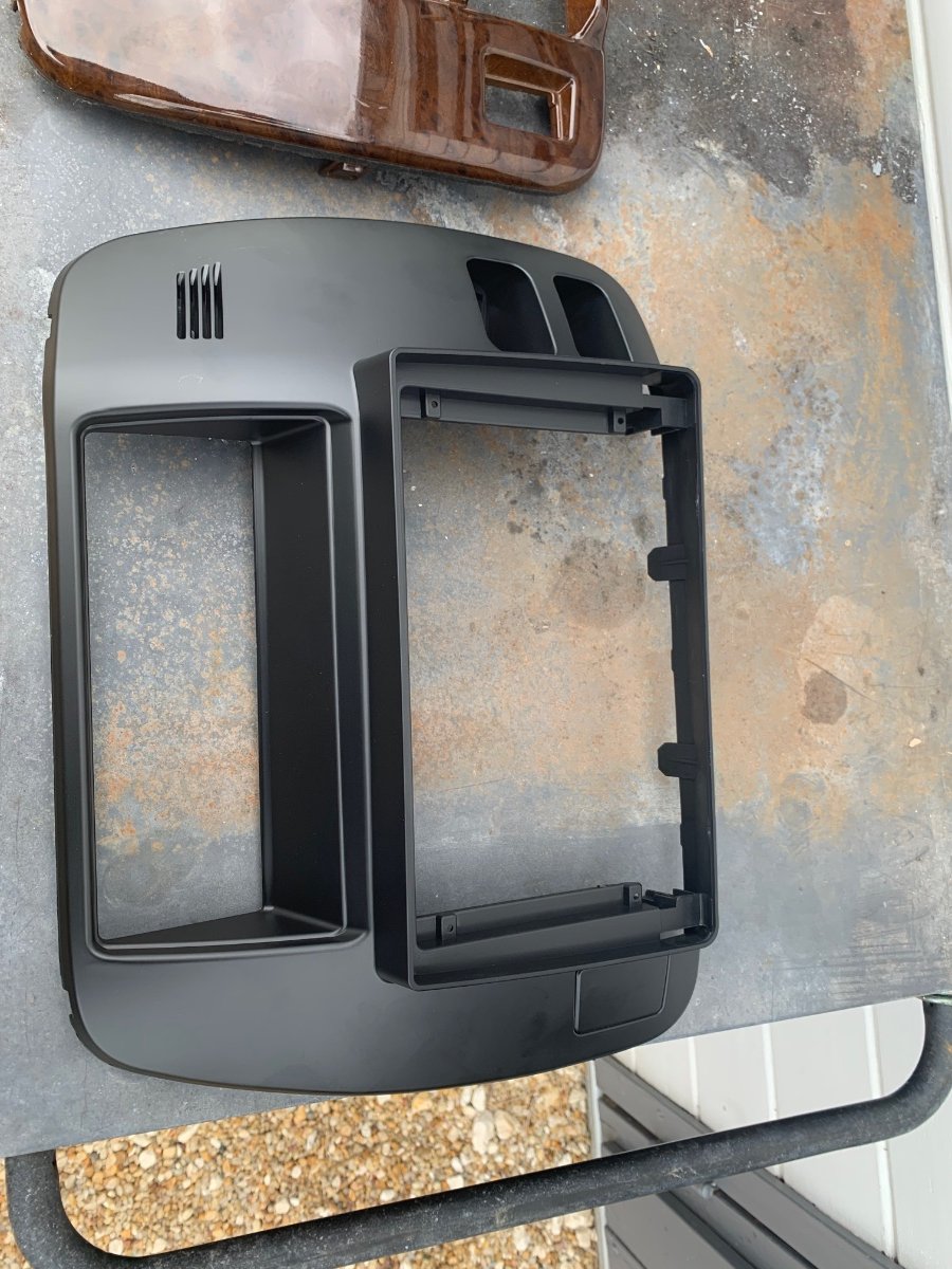

d33b Posté(e) : 10 juillet 2023 Auteur Partager ce message Posté(e) : 10 juillet 2023 Je viens de poncer toutes mes garnitures intérieur en bois de pvc, demain après plastique puis peinture noire 1 Lien vers le commentaire Partager sur d’autres sites Plus d'options de partage...
