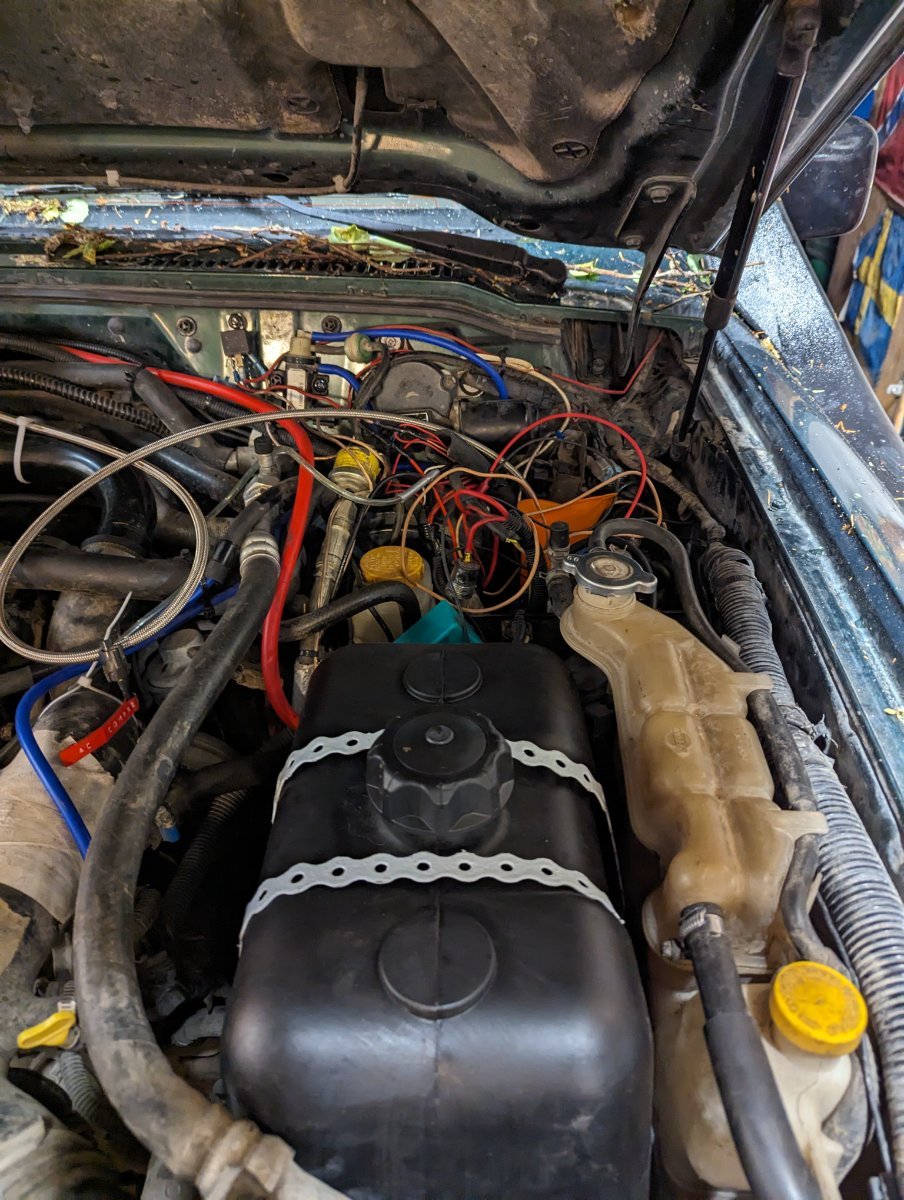

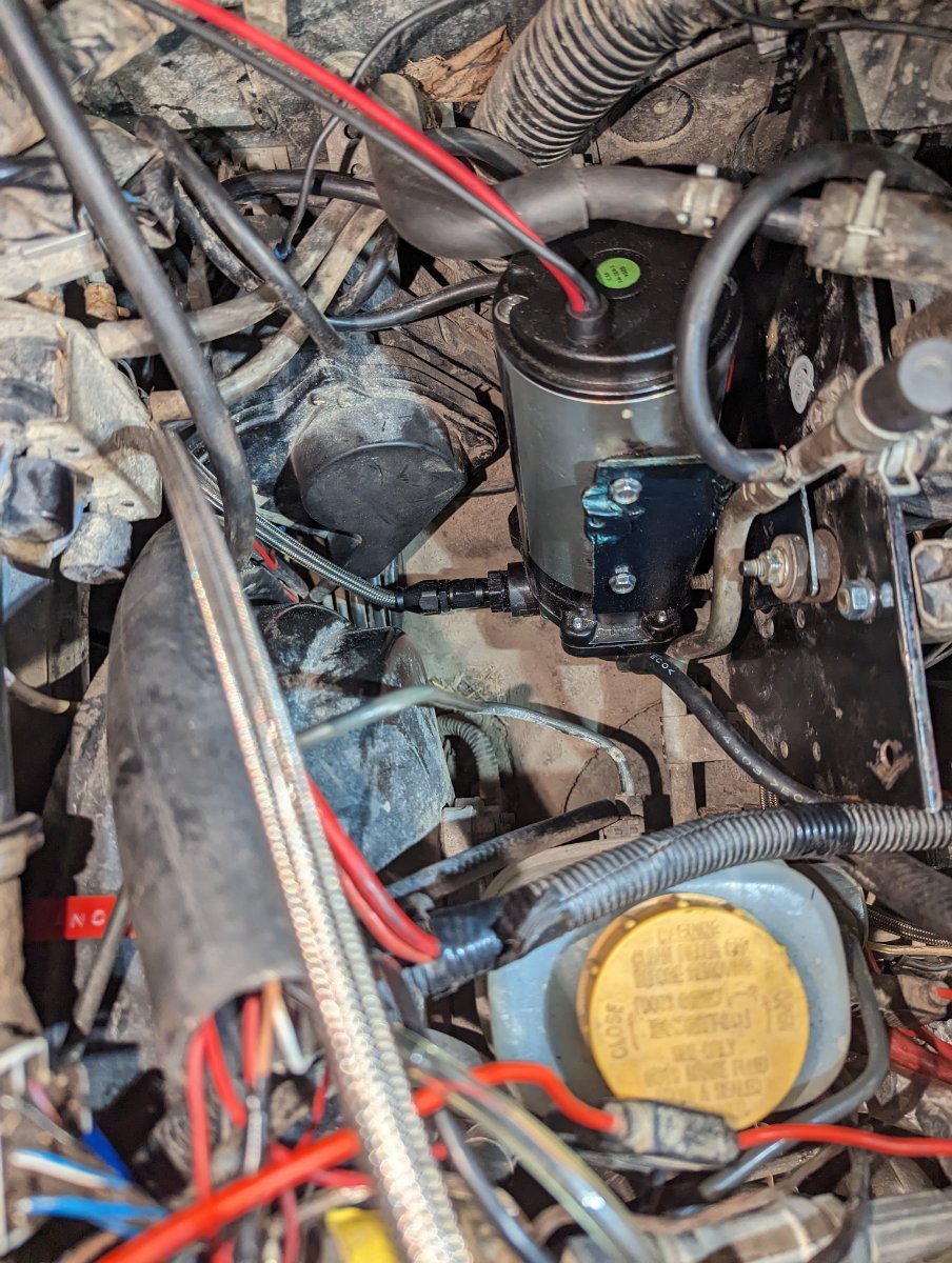

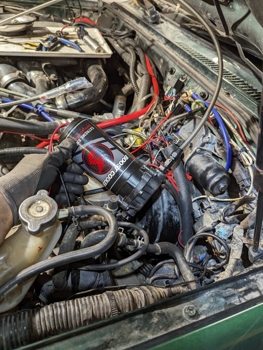

Talou Posté(e) : 18 juin 2023 Posté(e) : 18 juin 2023 (modifié) Water methanol installé!!!!! Ça fait 9 mois que j'ai la boîte avec tout ce qu'il faut. Mais il y avait d'autres priorités... Finalement, aujourd'hui (et hier) j'ai enfin prit le temps d'installer mon kit water methanol! Bon, je ne peux pas vous dire grand chose d'autre... Mais j'ai un trip de 500km dans 7 jours, j'ai hâte de voir comment il va se comporter sur ce voyage que je fais au 2 semaines. J'espère voir une différence dans les montées ou normalement il passe de la 4e vitesse à la 3e. J'espère aussi voir une économie de carburant. Puissance, économie et finalement l'autre motivation est que ça nettoie les valves qui sont pleines de carbone dû a l'ERG. J'ai un seul injecteur d'installé pour le moment. Juste à l'entrée de IC. J'en ai 2 autres à installer sur le collecteur d'admission. Yeah! PXL_20230618_185627086.TS~3.mp4 Modifié 19 juin 2023 par Talou 2

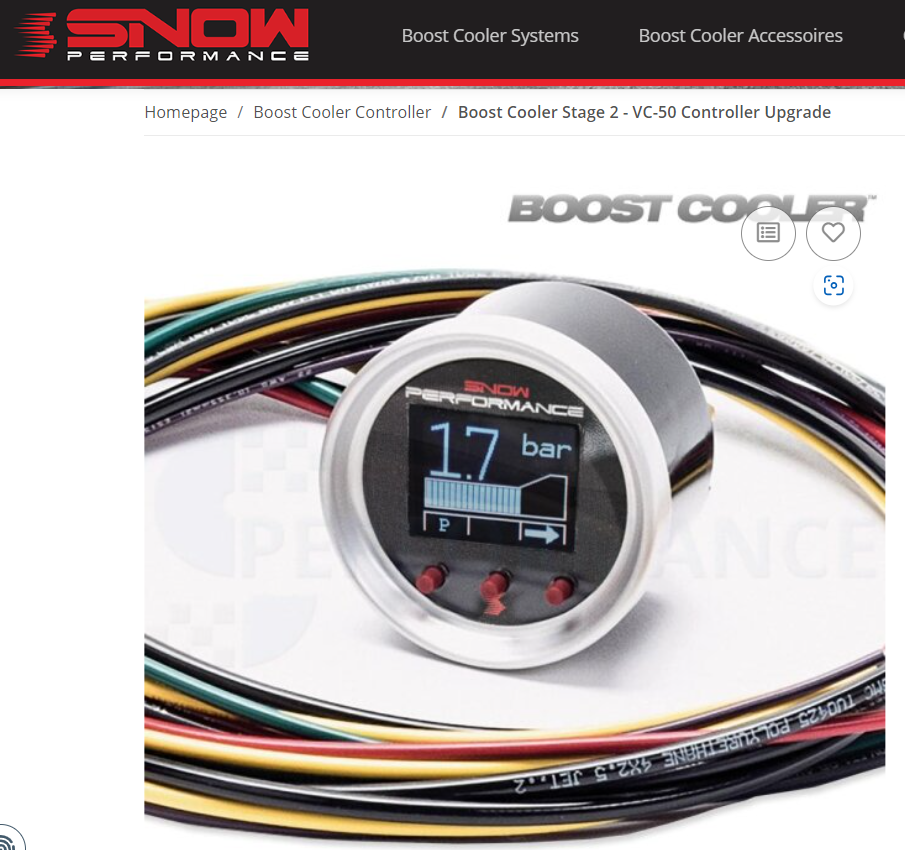

phdv61 Posté(e) : 19 juin 2023 Posté(e) : 19 juin 2023 (modifié) à mon sens il te reste à le régler @Talou. Il faut injecter en charge et lorsque tu montes dans les tours. Là, au ralenti, j'ai l'impression que tu vaporises déjà beaucoup trop. Il est interfacé à quoi et comment ? à la pédale (TPS) et/ou au capteur de pression ? En tout cas, je suis moi aussi intéressé au résultat car les australiens en disent beaucoup de bien. Cela doit refroidir l'air en sortie turbo pour peu que le compresseur ne fasse pas trop s'échauffer le mélange wat-meth. Modifié 19 juin 2023 par phdv61
Talou Posté(e) : 19 juin 2023 Auteur Posté(e) : 19 juin 2023 2 hours ago, phdv61 said: à mon sens il te reste à le régler @Talou. Il faut injecter en charge et lorsque tu montes dans les tours. Là, au ralenti, j'ai l'impression que tu vaporises déjà beaucoup trop. Il est interfacé à quoi et comment ? à la pédale (TPS) et/ou au capteur de pression ? En tout cas, je suis moi aussi intéressé au résultat car les australiens en disent beaucoup de bien. Cela doit refroidir l'air en sortie turbo pour peu que le compresseur ne fasse pas trop s'échauffer le mélange wat-meth. J'ai lu tout le thread de l'Australien Geeyoutoo. Le jet que tu vois sur la video est quand je branche la pompe direct sur la batterie. C'était pour faire un test que le solénoïde, la pompe et l'injecteur fonctionne. Dans la cabine j'ai une jauge à pression qui commande la pompe. 50% de jet à .5 bar et 100% à 1 bar. Entre les deux, l'interface s'ajuste automatiquement. (.75 bar = 75% de jet (enfin j'espère...) l'interface c'est le VC-50 de Snowperformance (j'ai 10% chez eux): 1

phdv61 Posté(e) : 19 juin 2023 Posté(e) : 19 juin 2023 (modifié) https://www.snowperformance.eu/en/water-injection/boost-cooler/kits Le principe, c'est d'injecter un mélange d'eau et de méthanol sous pression à la sortie turbo pour refroidir l'air comprimé par le turbo. Les australiens l'utilisent beaucoup à cause de leur système "débile" de contrôle de boost manuel qui garde les aubes de la GV fermées quasiment tout le temps, ce qui génère du 'boost' c'est - à dire de la pression dans l'admission, mais avec un débit d'air faible en raison de la contre-pression que cela crée. Ils ont donc de l'air très chaud. Pour le refroidir, ils mettent des intercooler frontaux, et utilisent même d'autres turbo pour augmenter le boost. Donc de l'air encore plus chaud, et toujours au détriment du flux d'air. J'ai prêché des années dans leur désert, et me suis fait traiter d'à peu près tous les noms jusqu'au moment où les plus malins ont compris. Mais il reste un paquet de récalcitrants. La doc en Anglais dit qu'avec ça, tu peux encore augmenter le 'boost' puisque l'air est + refroidi. Toujours dans la veine de 'boost is good for you'. Sans rire, avec un turbo avec des aubes bien réglées, refroidir la température de l'air est tout de même une très bonne chose car cela refroidit la température de combustion si je comprends bien (=moins de NoX, bon pour la planète), et l'alcool (le méthanol) améliorerait le pouvoir "explosif" du mélange gasoil-air et nettoierait l'admission au passage (c'est ce dernier point qui m'intéresse). Après, l'alcool, ce n'est pas gratuit. Je préfère le boire plutôt que ce soit mon Patrol, même si je l'aime bien. Comme @Fafalastuce, @Talou, je suis intéressé moi aussi par le retour que tu pourras nous faire, d'autant que tu roules en Magic Box. Donc à priori avec un turbo qui fonctionne correctement. Modifié 19 juin 2023 par phdv61 1
