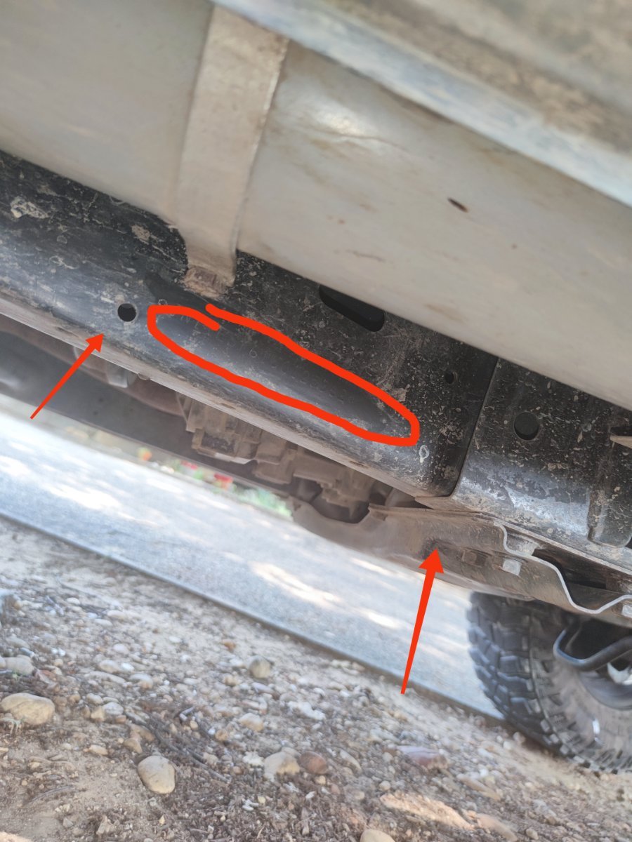

titlouille Posté(e) : 29 juin 2023 Posté(e) : 29 juin 2023 Bonjour la communauté !!! j’espère que ces premiers jours d’été se passent bien pour vous ! je viens de passer le contrôle technique et le gars m’a refusé car il n’a pas trouvé le numéro de châssis ! j’ai regardé sous la porte passager et effectivement on ne voit rien ! Est il possible Sunil soit marqué ailleurs sur un y 61 de 2001 ? et autre question, ou puis je faire re frapper le numéro ? Faut il une autorisation préalable !? merci d’avance pour vos réponses!

Lio26130 Posté(e) : 29 juin 2023 Posté(e) : 29 juin 2023 (modifié) Côté passager, entre la traverse et un petit trou de 15mm.... Le numéro fait bien vingt à trente cm de long Ça à l'air d'être exactement là où tu as pris ta photo... Tu es bon pour refrapper... Modifié 29 juin 2023 par Lio26130 1
Gio68 Posté(e) : 29 juin 2023 Posté(e) : 29 juin 2023 (modifié) Salut, Quand j' ai passé mon CT il y presque 3 mois, j' ai eu la même remarque, cependant ils ne m' ont pas reclé et n' ont fait aucune remarque sur le CT... Coup de chance, je passe les véhicules de ma boite chez eux donc cool. En rentrant j' ai quand même voulu tirer cela au clair, donc j' ai pris du papier de verre et j' ai réussi à le faire réapparaitre au bout d' une bonne demi heure , j' ai pris une pointe à tracer et j' ai réussi à le ressortir.... Donc il faut un peu d' huile de coude et cela se fait, pas besoin de refrapper ou quoi que ce soit... J' ai mis un peu de peinture blanche et de vernis pour qu' il reste apparent .... Modifié 29 juin 2023 par Gio68 1
exNISSAN Posté(e) : 30 juin 2023 Posté(e) : 30 juin 2023 Salut , pour faire ressortir un n° gravé effacé par la rouille , vaut mieux nettoyer a la brosse métallique . Un abrasif a gros grains n’est pas recommandé ,trop agressif il va créer des rayures trompeuses. Et quand la zone est + propre , frotter avec un chiffon imbibé d’un peu d’huile , ça fait ressortir les reliefs sur le metal ( rainures + foncées que la surface ) et aide a retrouver si le marquage existe toujours
Gio68 Posté(e) : 30 juin 2023 Posté(e) : 30 juin 2023 Il y a 11 heures, exNISSAN a dit : Salut , pour faire ressortir un n° gravé effacé par la rouille , vaut mieux nettoyer a la brosse métallique . Un abrasif a gros grains n’est pas recommandé ,trop agressif il va créer des rayures trompeuses. Et quand la zone est + propre , frotter avec un chiffon imbibé d’un peu d’huile , ça fait ressortir les reliefs sur le metal ( rainures + foncées que la surface ) et aide a retrouver si le marquage existe toujours Exact ! j' avais passé aussi à la brosse métallique montée sur une visseuse .....

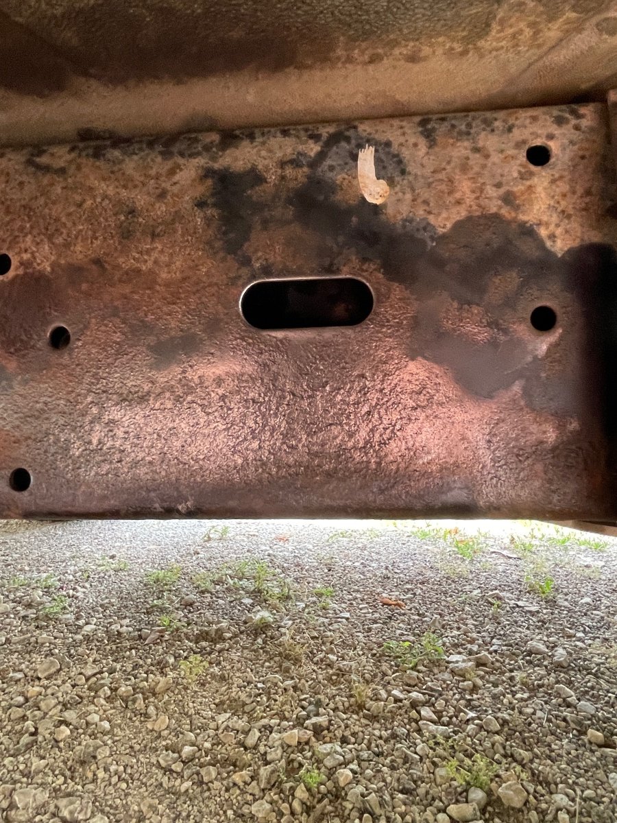

titlouille Posté(e) : 23 septembre 2023 Auteur Posté(e) : 23 septembre 2023 Merci a tous pour vos réponse !! Hier je suis allé dans un autre contrôle technique et pareil introuvable on a meulé a l'endroit ou il devrait se trouver et rien il a même dit que la partie ou le numéro devait se trouver avait été modifiée .... donc étrange... et la plaque moteur est tenue par des rivet plastique qui s’enlève facilement ... je l'ai acheté en janvier 2021 a un gars vers Nîmes qui avait une jolie baraque ... donc a l'époque je ne me suis pas méfié... Pensez-vous que je peux me retourner contre le gars et porter plainte ? j'ai essayé de le joindre mais il ne me réponds pas .. j'ai aussi son adresse.. parce que la avec une plaque moteur qui bouge je pense que personne voudra me refaire une frappe a froid non ? et du coup je n'ai tjr pas mon contrôle technique ..
phdv61 Posté(e) : 23 septembre 2023 Posté(e) : 23 septembre 2023 La plaque est rivetée. Facile de remettre de vrais rivets métalliques Par contre, en meulant, ça risquait de juste faire disparaitre les quelques résidus de numéros gravés...
Jmarc Posté(e) : 23 septembre 2023 Posté(e) : 23 septembre 2023 Ce n’est que mon avis mais re rivette la plaque constructeur et refrappe tes numéros et ça devrait aller ! 2
etr89 Posté(e) : 25 septembre 2023 Posté(e) : 25 septembre 2023 (modifié) la plaque numéro de moteur n'a aucune importance au CT. et sur les 3.0 aux moteurs "en cristal" ils sont rarement ceux d'origine.... c'est le traçage d’origine au crayon électrique sur le chassis ( coté extérieur du longeron sous la portière coté passager) qui s'efface par la rouille sur les Y61. un coup de meulage et tu es sur de le faire disparaitre à jamais.... moi je l'ai brossé à la main, puis peinture rouge dans le creux des chiffres et enfin vernis transparent pour bloquer la rouille et que ça reste lisible quand il a disparu ou illisible le mieux c'est de le refaire soit même AVANT de passer le CT , au même endroit que d'origine en se faisant prêter des chiffres a frapper ou un bon crayon graveur et en suivant les numéros carte grise. le type qui te l'a vendu n'y est pour rien si le traitement d'origine antirouille Nissan est minable ! Modifié 25 septembre 2023 par etr89 1
