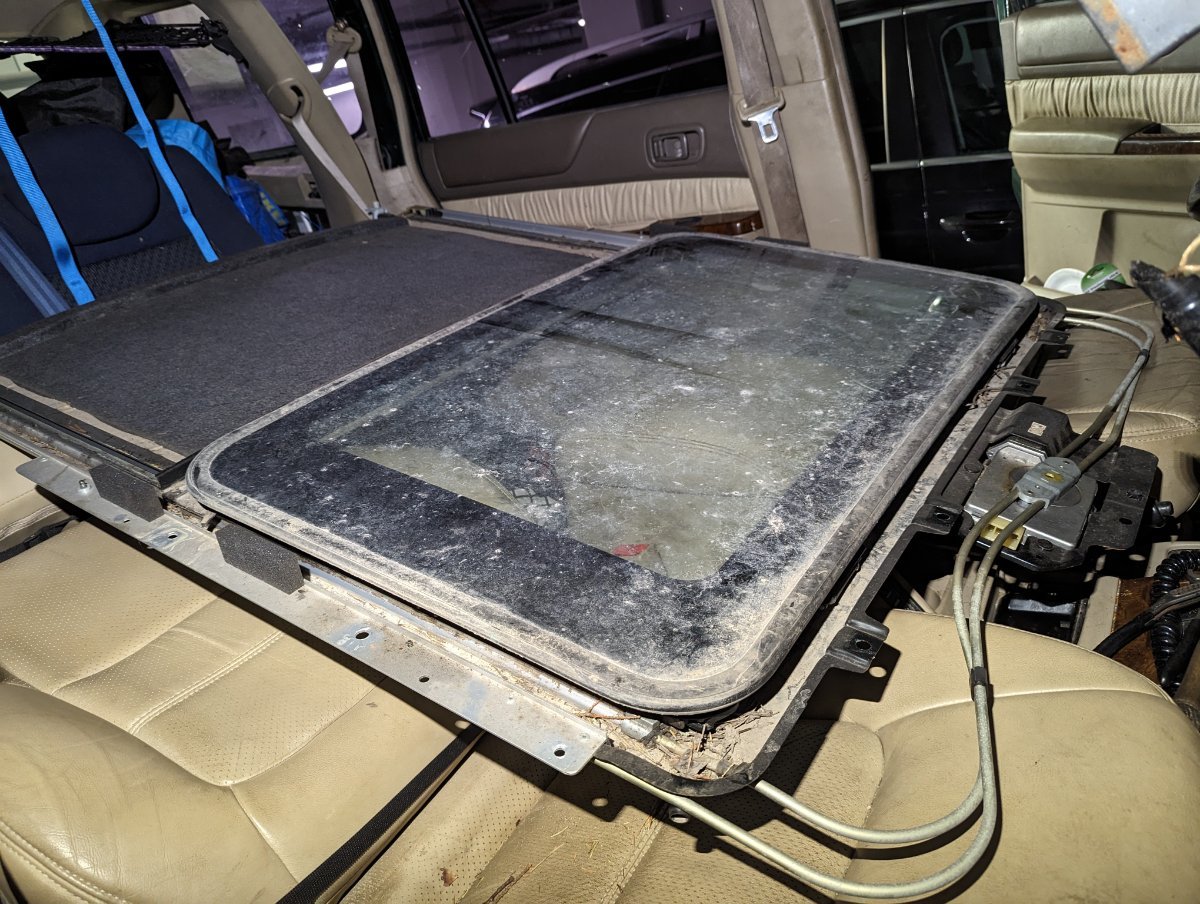

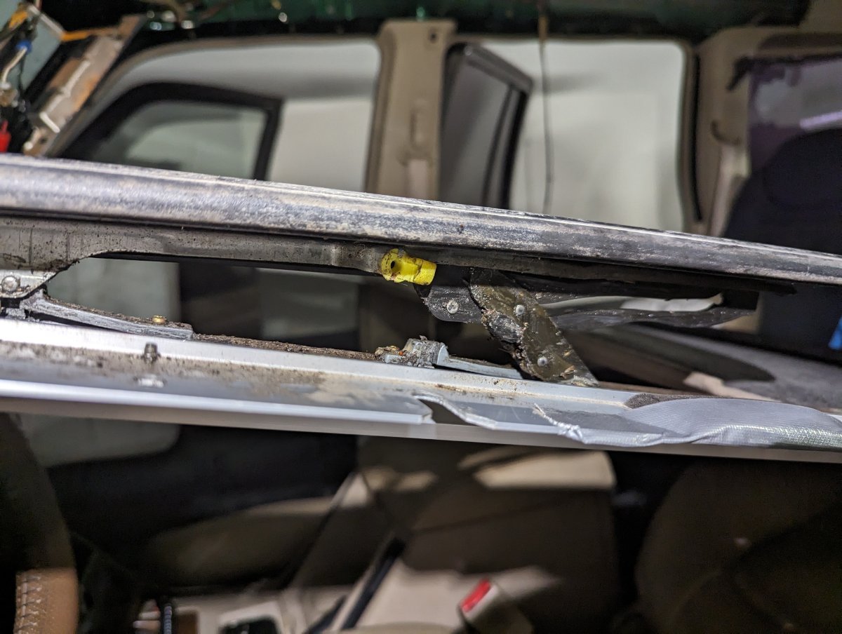

Depuis quelque temps, quand j'actionnais mon toit ouvrant, il s'arrêtait à une dizaine de centimètres. Il fallait que je m'y reprenne à plusieurs reprises.
Aujourd'hui, il ne voulait pas se fermer. J'ai enlevé les épines de conifères et les petits déchets, mais rien d'évident qui empêcherait le toit de se fermer.
Je l'ai fermé en l'aidant. Il semble être complètement fermé. Mais maintenant, il ne s'ouvre plus. Et je ne peux pas le forcer à s'ouvrir. J'ai essayé et il faudrait y mettre une force trop importante pour l'ouvrir manuellement.
L'interrupteur de droite (qui contrôle le haut et le bas du toit) ne clique pas. J'ai vérifié les contacts, ils sont corrects. J'ai aussi effectué le contact manuellement avec un fil et je n'entends pas le relais. Vous savez où se trouvent les deux relais pour le toit ouvrant?
Voici ce qu'il se passe ;
J'ai lu a propos de nettoyer les gouttières. Il faut absolument enlever la garniture de toit pour faire ca?
