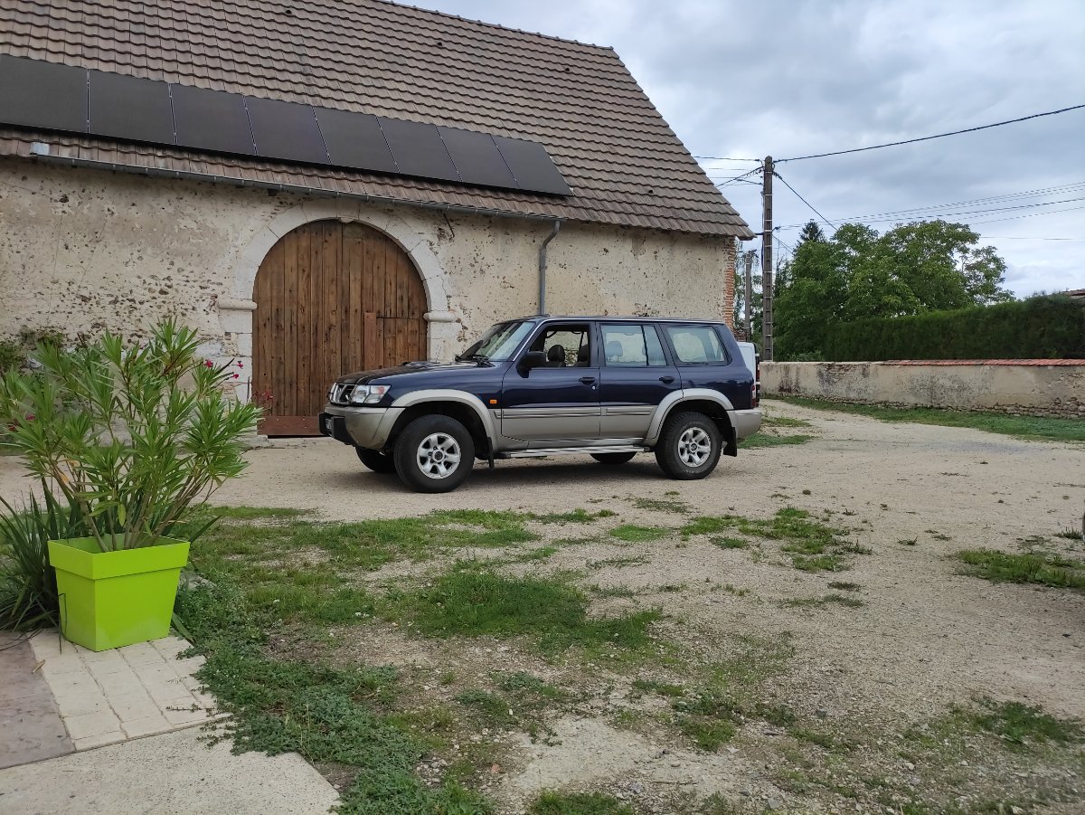

Ben60 Posté(e) : 15 août 2023 Partager ce message Posté(e) : 15 août 2023 Bonjour a tous après plusieurs mois de recherche j'ai enfin trouvé mon patrol🤩 Un beau y61 td6 dans un état général plus que correct et entièrement d'origine. Mais celui ci a un souci de perte de puissance pendant quelques secondes accompagné de fumé bleu , ça ne le fait pas tout le temps c'est très aléatoire. Avez vous des pistes pour moi s'il vous plaît 🙏 Lien vers le commentaire Partager sur d’autres sites Plus d'options de partage...
