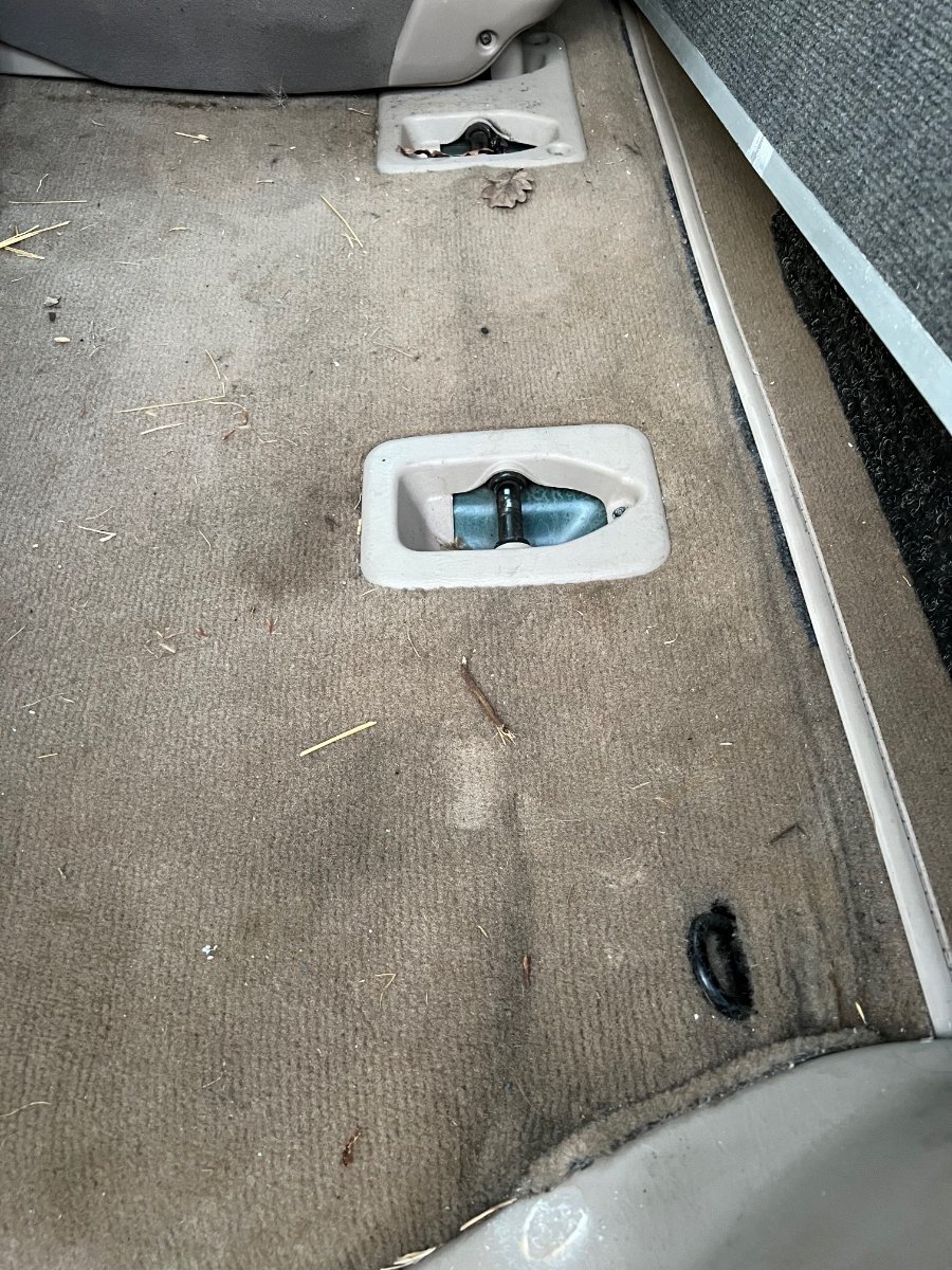

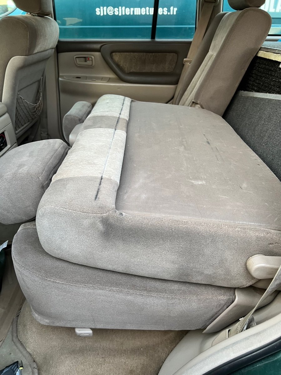

Jmarc Posté(e) : 24 août 2023 Posté(e) : 24 août 2023 Bjr ! alors la banquette côté 2/3 fait 900mm ci joint photos pour que tu vois les ancrages .
Coco-Mtz Posté(e) : 24 août 2023 Auteur Posté(e) : 24 août 2023 Il y a 3 heures, Jmarc a dit : Bjr ! alors la banquette côté 2/3 fait 900mm ci joint photos pour que tu vois les ancrages . Merci beaucoup pour ton message, je vais meusurer ce week-end et voir si ça peut rentrer, vraiment merci pour ton aide. 1
