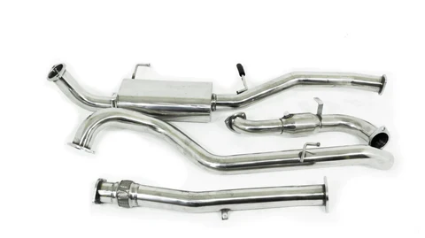

Lio26130 Posté(e) : 25 septembre 2023 Posté(e) : 25 septembre 2023 Depuis quelque temps je suis à la recherche d'un échappement 3pouces (diametre 76mm) pour mon 61. Amateur soudure TIG je me sens très bien de la faire moi même... mais financièrement ce n'est aps si intéressant... Il faut 150 à 200 euros d'argon et azote d'inertage, 200 euros pour un silencieux, 250euro de tubes et fournitures.... 700euros on doit pas etre loin. Bref en ajoutant le temps de fabrication... Les australiens en fabriquent à la pelle, il y a moult fabriquants chez eux. Pour la première fois je viens de tomber sur un fabriquant qui exporte! www.ppdperformance.com.au Il fournissent d'ailleurs pas mal d'autres accessoires. J'ai envoyé un mail en demandant le prix livré en france pour une ligne décatalysée mais avec silencieux. je vous envoie la traduction: Salut Lionel, Merci pour cet email. Nous pouvons certainement vous aider (pour cette ligne). Nous en avons envoyé quelques-un(e)s en France, donc nous sommes sûrs qu'(elles) fonctionnent. Nous pouvons facturer et vous pouvez payer par carte de crédit sans aucun problème. Les frais de port sont généralement assez chers vers la France car ce sont de gros cartons. Un envoi coûte 750 $ de frais d'expédition seulement, mais deux valent 1 100 $ et trois valent 1 520 $. Donc, plus vous pouvez en assembler, cela devient définitivement moins cher ! Faites-moi savoir votre adresse complète/mobile et combien - je pourrai ensuite vous citer ! Si vous avez besoin d’autre chose, n’hésitez pas à demander. Salutations, Paul Ce qui fait une livraison à l'unité de 450euros, rapidement dégressive... Une ligne inox est à environ 400euros... avec ou sans silencieux Je lance une bouteille à la mer pour trouver des éventuels intéressés! Attention une ligne 3" modifie forcément la contrepression turbo... Il faut s'attendre à une augmentation des pressions turbo et débit d'air entrant.... J'ai une MB donc pas de souci, mais je préfère avertir!

Lio26130 Posté(e) : 25 septembre 2023 Auteur Posté(e) : 25 septembre 2023 304 Grade Stainless Steel Tired of your mild steel exhaust systems rusting out after a year or less? Time to shop for a stainless steel system? There’s still some things you need to be aware of. Our competitors typically advertise their exhaust products as stainless steel. Most don't stipulate the differences between ferretic 409 grade stainless steel and austenitic 304 stainless steel. Significant differences exist between the metals that make one better for performance exhaust applications than the other. Let us explain The corrosion resistance of your 4x4 exhaust depends on the content of chromium and nickel found in the alloy. 409 grade stainless steel is used by many manufactures due to its medium strength, formability and very low cost. Typically, 409 grade stainless steel has a chromium content of between 10.50% - 11.75% and a nickel content of less 0.50%. Why do we use 304 grade stainless steel piping for 4x4 performance exhausts? Because it is more resistant to rusting than ferretic based stainless steels such as 409. However, because of its low ferrous content, 304 can develop a golden colour when exposed to high heat over time. In fact, the ferrous metal content is so low that magnets won’t stick to it, making the identification of 409 and 304 grade stainless steel very easy. Put simply, 304 grade stainless is the best value material used in the 4x4 exhaust game when strength, corrosion resistance and performance are at the top of your list of priorities. Type 304 steel is engineered with chromium and nickel content and proves to be resistant to oxidation, corrosion, and durability. Together with a polished finish - it is a great choice for your 4x4 offering excellent corrosion resistance from exhaust emissions, moisture and beach exposure.
Lio26130 Posté(e) : 25 septembre 2023 Auteur Posté(e) : 25 septembre 2023 (modifié) C'est à priori la même qualité que tecinox.... Épaisseur 1,5 en 304l. Évidemment le 316 est mieux, mais mon pot d'origine a 20 ans.... alors du 304 fera très bien l'affaire! Modifié 25 septembre 2023 par Lio26130

gabyve Posté(e) : 25 septembre 2023 Posté(e) : 25 septembre 2023 Bonsoir Lio. Comme toi, je suis les sujets depuis longtemps car j'en recherche un aussi. Avec catalyseur grand débit (high flow) et silencieux (muffler). Je possède un y61 3.0 court mais les australiens ne fabrique pas pour les court alors je me suis résigné à prendre pour un long et le faire recouper, il n'y a qu'un élément à retoucher. Pour les pression, pas de problème, j'ai aussi une MB mais attendais de changer mon échappement pour l'installer. J'attend de tes nouvelles. Amicalement Yves 1
Lio26130 Posté(e) : 26 septembre 2023 Auteur Posté(e) : 26 septembre 2023 (modifié) Nous sommes donc déjà deux! Et relativement proches! Je t'ai répondu en MP. Tu es équipé d'un court, ils ne font que des tubes longs, éventuellement pour ceux dans ce cas je peux réaliser un coupe/soude au TIG à l'inox 316 avec inertage de l'envers sur le tube intermédiaire. Si ca intéresse du monde je peux réaliser un échantillon. Mais ca exigera d'avoir un troll court sous la main pour la coupe à la bonne longueur. Je suis amateur en soudure TIG mais je soude ALU et inox avec un bon poste, je l'ai acheté pour recharger en alu un bloc moteur de hors bord corrodé par l'eau de mer..... et je ne regrette pas mon investissement! Je pense qu'une simple coupe et manchonnage avec collier doit aussi être réalisable.... Modifié 26 septembre 2023 par Lio26130 1

Ghislain36 Posté(e) : 26 septembre 2023 Posté(e) : 26 septembre 2023 (modifié) @Lio26130 OK avec de l'inox 304. Le 304L aurait été mieux car se soude mieux et est un peu moins sensible à la corrosion, surtout aux soudures, mais ce sera toujours mieux que certains inox 40*, qui n'ont d'inox que le nom vu le % de chrome à peine supérieur à la limite basse... Pour l'épaisseur, je ne sais pas dire mais TECINOX fait du Ø2,5" 304L ép. 1,5 mm. Faudrait regarder l'épaisseur de la ligne d'origine. J'ai demandé à un copain en y60 court pour une ligne mais pas intéressé. Par contre, il faut comparer les prix des articles qu'on trouve en France : exemple sur une Panhard Tough dog réglable pris au hasard : elle est au même prix sur PPD qu'en France mais il faut compter la douane et TVA en +. Modifié 26 septembre 2023 par Ghislain36
Lio26130 Posté(e) : 27 septembre 2023 Auteur Posté(e) : 27 septembre 2023 Oui c'est vrai je m'emballais un peu! Il y a aussi les frais de douane..... Bon faut compter 20% (théoriques) du prix du pot..... soit en théorie 100euros environ..... Ce qui monte encore le prix. Mais on est toujours très loin des 2000 à 2400euros du tecinox suivant option.... Il me semble que le pot d'origine est en 1.5 aussi, voire moins....... plus de 1.5 ca fait vraiment épais visuellement....
