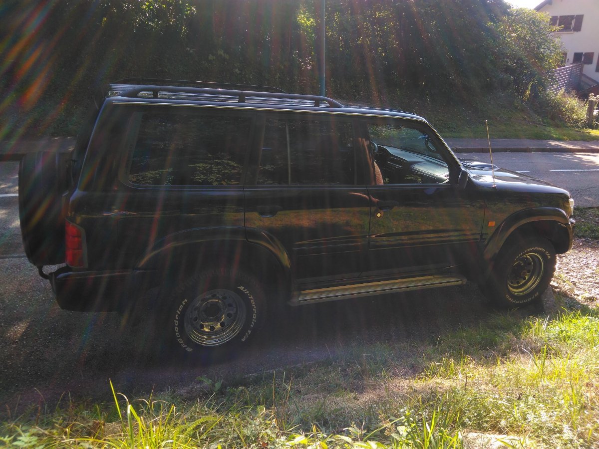

Baboue Posté(e) : 29 octobre 2023 Partager ce message Posté(e) : 29 octobre 2023 Bonjour, Ma fille et moi avions complétement flashé sur ce Patrol. Nous l'avons acheté en 2011, une petite folie pour nous à l'époque. Ma fille avait 7 ans. Je suis très heureux car elle a pu le conduire à son tour. Elle 19 ans à présent. Malheureusement, je ne suis absolument pas compétent en mécanique. Actuellement, le moteur est HS; une bielle fendue. Etant très attaché au véhicule car il nous a permis de nous raccrocher (pas seulement au terrain mais à l'espoir à un moment difficile), je suis partagé sur son avenir. Le garder ou le vendre. Quelqu'un peut-il me conseiller ? Où trouver un moteur et à quel prix ? 1 Lien vers le commentaire Partager sur d’autres sites Plus d'options de partage...
Lio26130 Posté(e) : 29 octobre 2023 Partager ce message Posté(e) : 29 octobre 2023 Bienvenue! Quel dommage pour le patrol! Il a l'air en bon état extérieur.... Suivant l'année on trouve encore le moteur neuf , à partir de 2006 10000euros (mais vu le prix d'un 4x4 aujourd’hui ça vaut le coup) Sinon on trouve en échange standard des blocs revisités... dans 3500, 4500euros.... c'est parait il moins fiable, ca dépend de qui le fait. Et on trouve encore des moteurs d'occase avec des kilomètres..... et enfin pour les versions anciennes du ZD30 on trouve encore le bloc nu neuf et les pièces d'origine pour tout monter en neuf soi même, mais ca doit monter à 10000euros aussi.... Voir chez notre partenaire Euro4xx4parts par exmple Lien vers le commentaire Partager sur d’autres sites Plus d'options de partage...
