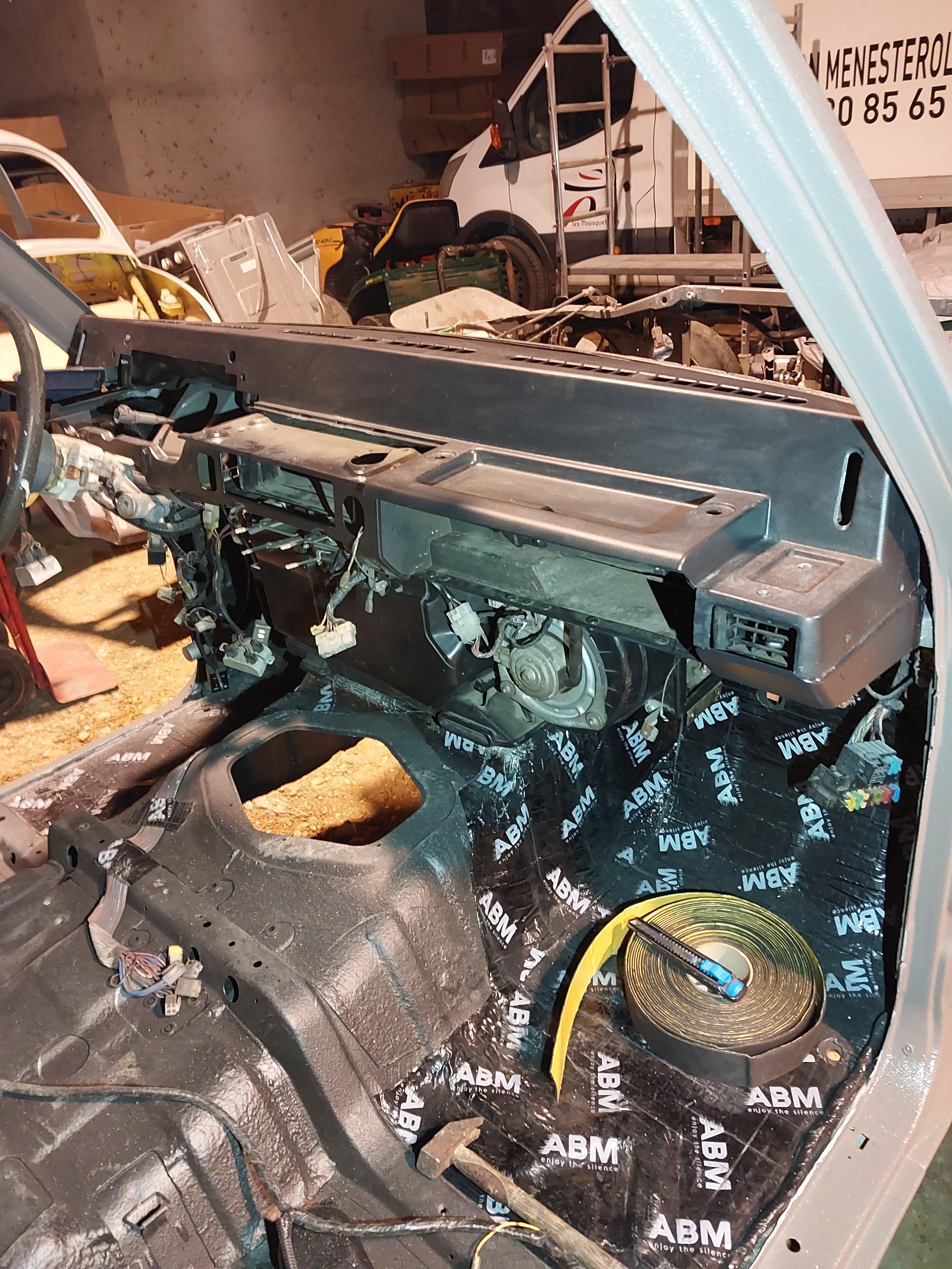

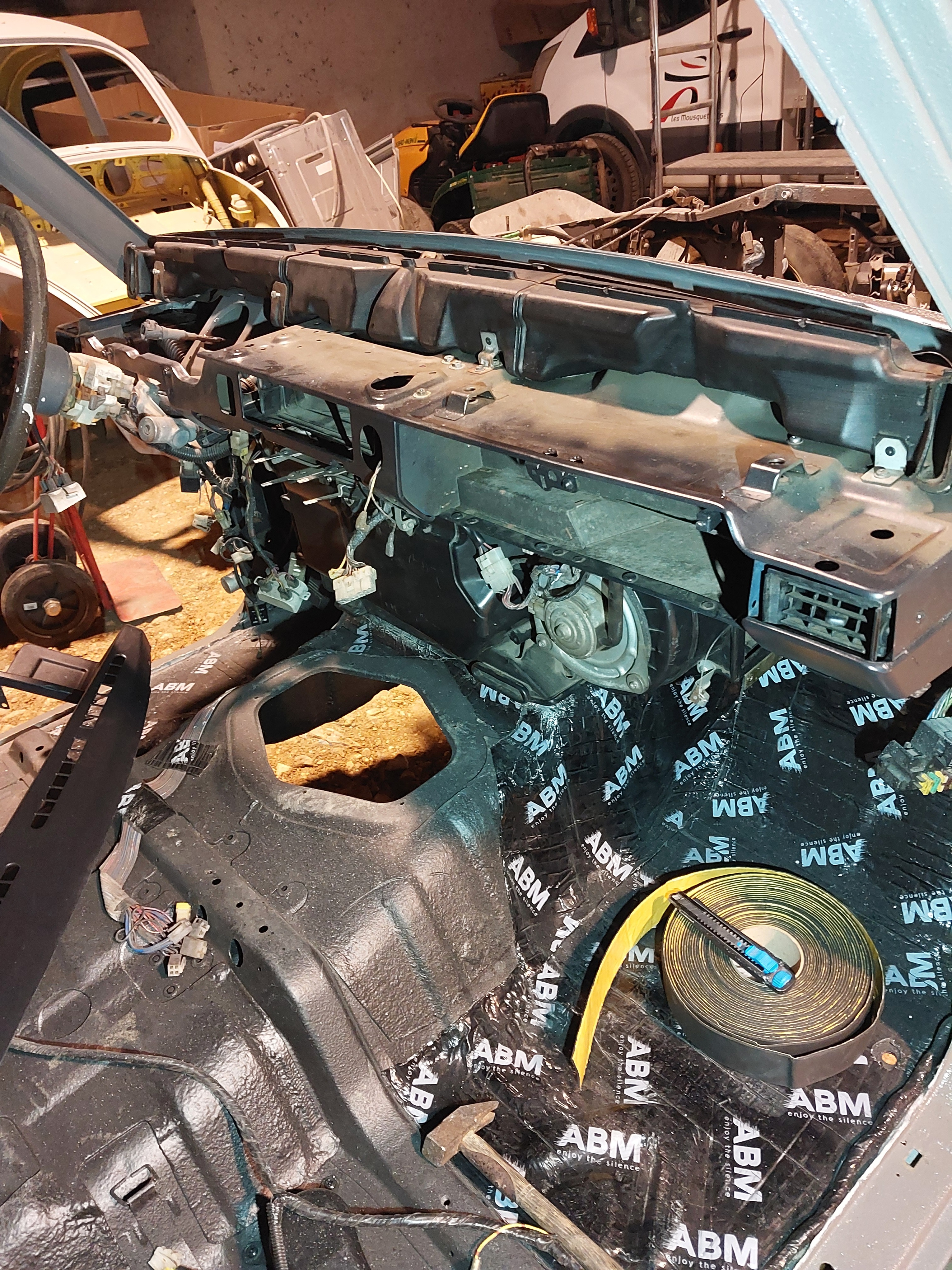

patrol971 Posté(e) : 12 novembre 2023 Posté(e) : 12 novembre 2023 Bonjour, j'ai fais l'acquisition de ce patrol 160 3.3td il y a deux mois environ, je vais avoir pas mal de travaux de restauration et ça prendra du temps, je fais actuellement la mécanique en priorité, tous les filtres avec tamis sur pompe à injection, les fluides, roulements de roue avant, roulements Pivots, joints, croisillons arbres, Changement delà boîte à vitesse, embrayage renforcé et je me suis également attelé au démontage du tableau de bord et moquettes pour réparer le plancher.

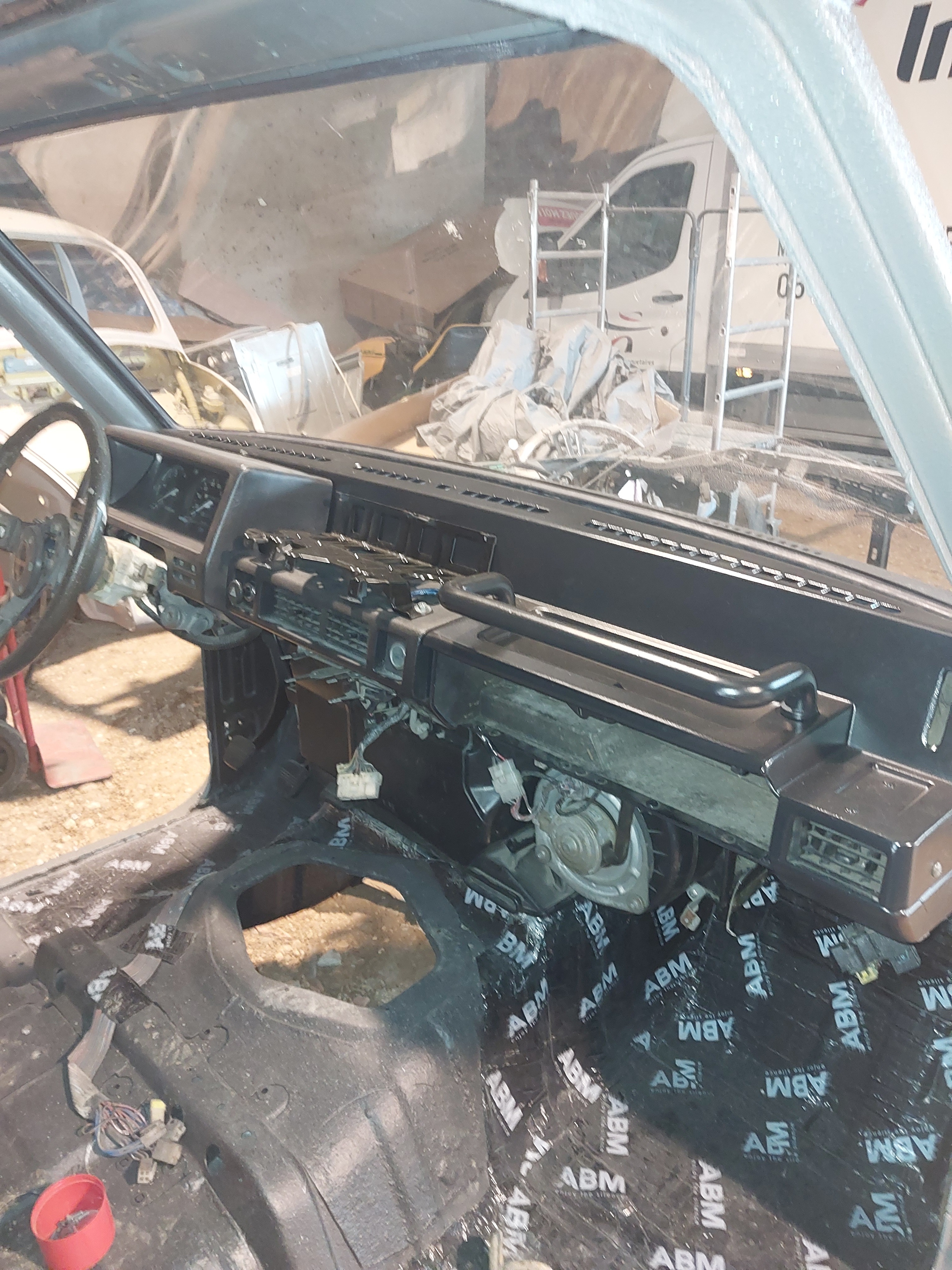

patrol971 Posté(e) : 12 novembre 2023 Auteur Posté(e) : 12 novembre 2023 J'ai peint mes pièces du tableau de bord en noir graphite, je vous ferai de photos

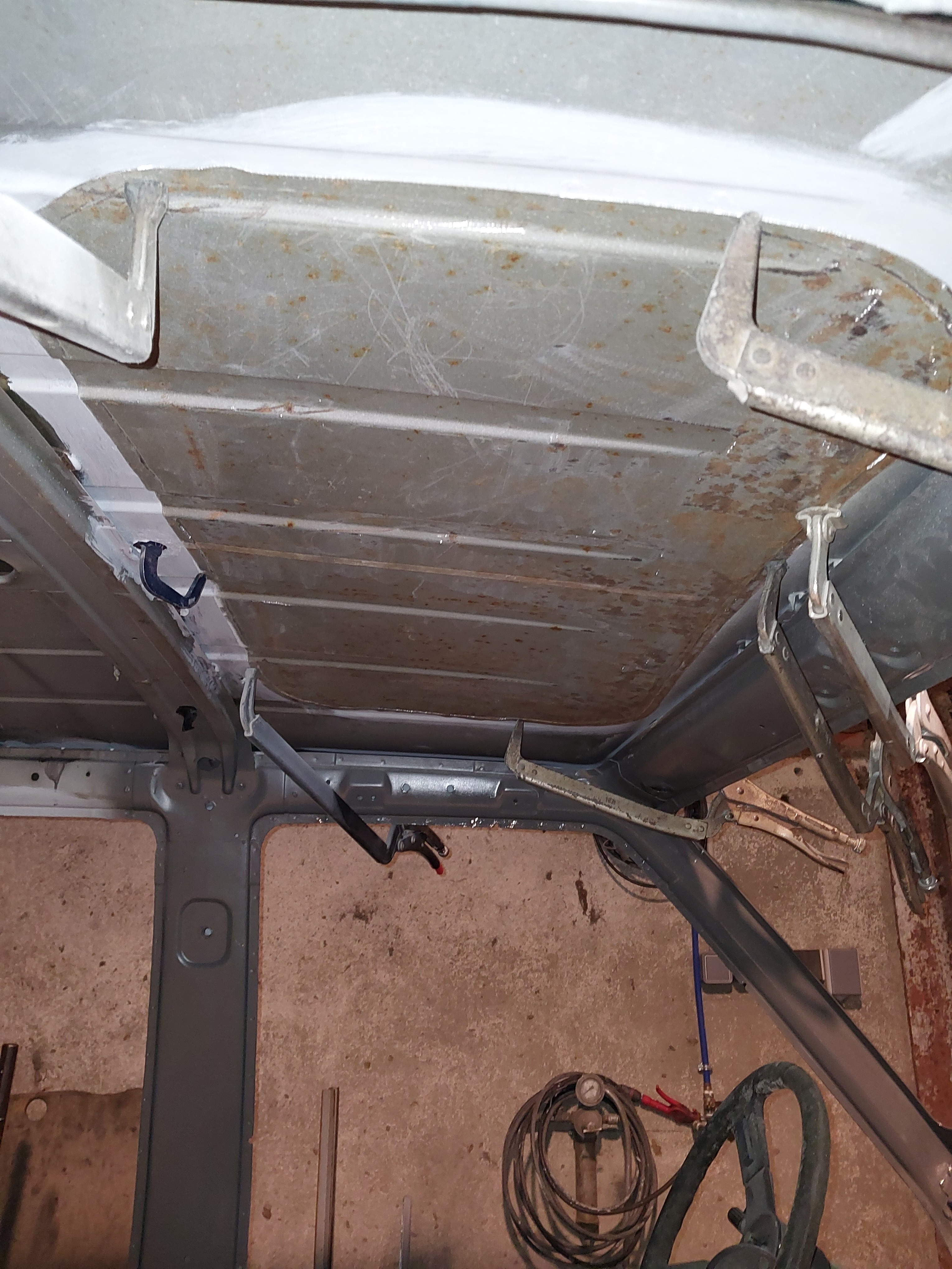

françois Roland Posté(e) : 12 novembre 2023 Posté(e) : 12 novembre 2023 Tes planché sont bien rouillés, mais pas perforé c’est une chance incroyable generalement, tu vois la route. pour l’embrayage, je te conseille de partir sur un modèle standard. un modèle renforcé n’apporte rien, a part un inconfort lorsque tu débrayes

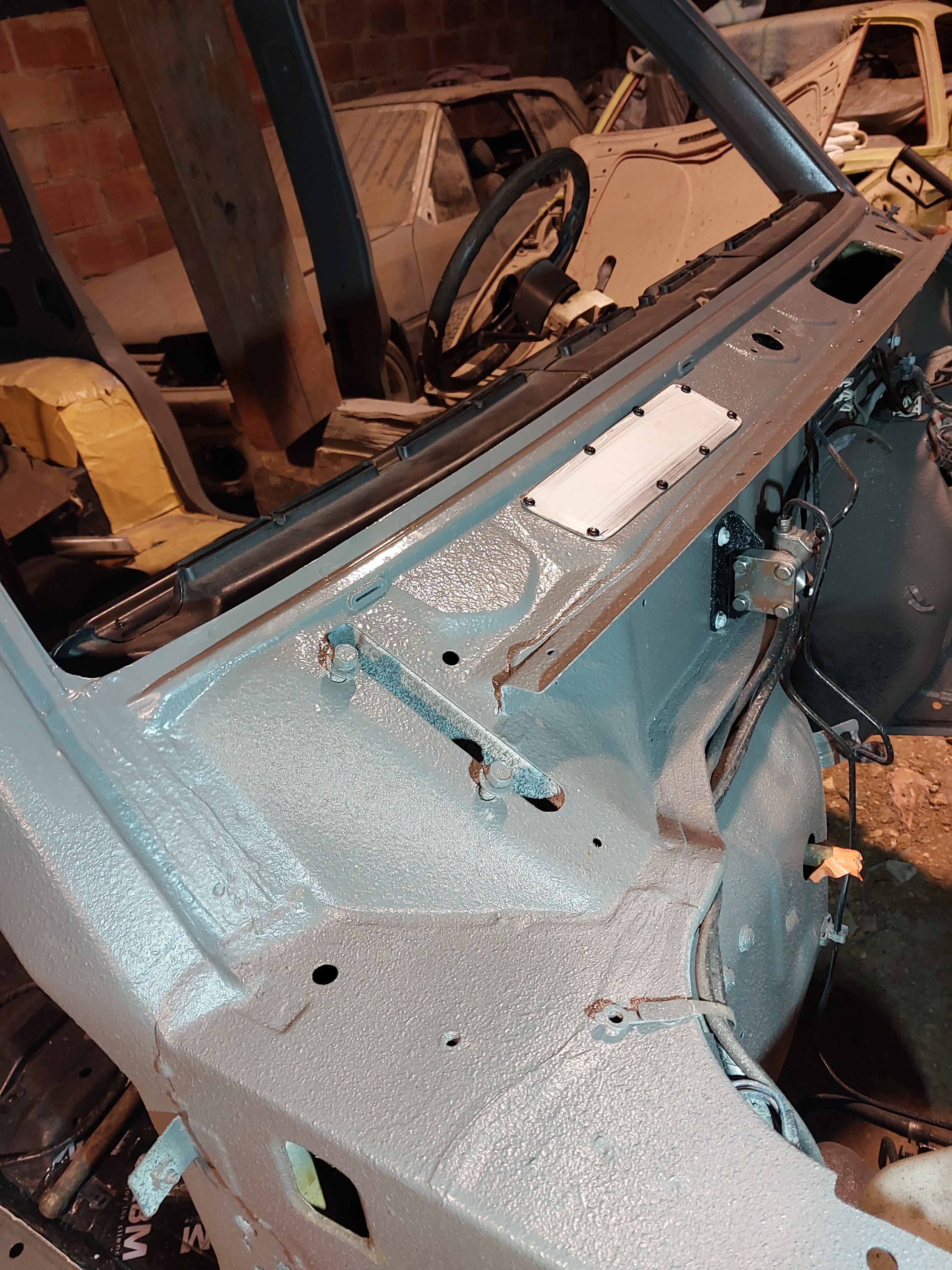

patrol971 Posté(e) : 15 novembre 2023 Auteur Posté(e) : 15 novembre 2023 Il y a de la perforation mais légère, je vais découper la tôle pour en ressouder une nouvelle, tout traiter, peindre et remettre des plaques de bitume. Niveau confort ça ne m'inquiète pas car se patrol n'est pas confort à la base avec ces fauteuils non suspendu, ces ressorts à lames, je ne l'ai pas acheté pour son confort de conduite mais pour sa rusticité. Je sais qu'avec un embrayage renforcé on perd en confort de conduite mais franchement ça ne me dérangera pas. J'essaie d'installer que des pièces de qualité sur ce patrol.

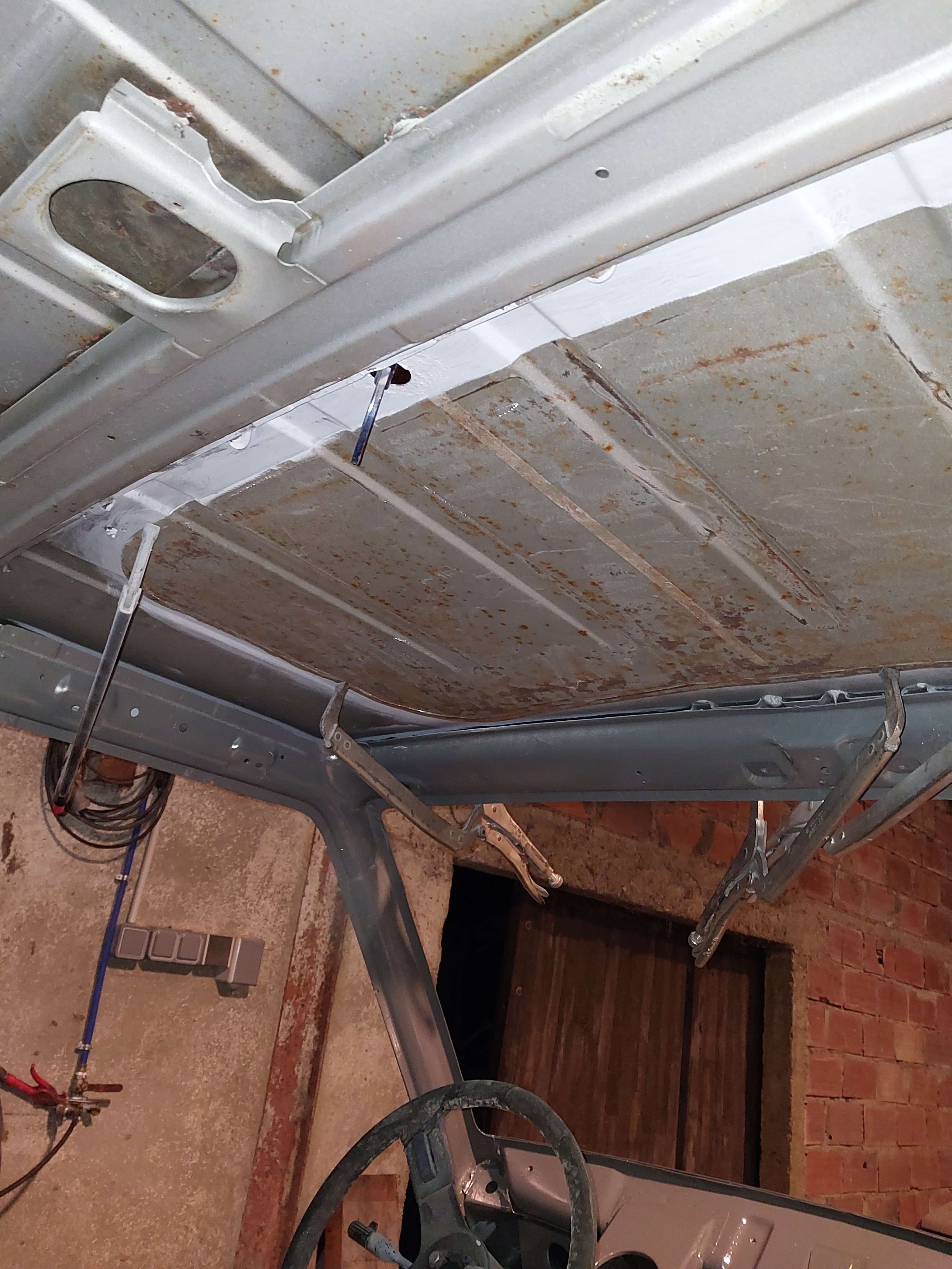

patrol971 Posté(e) : 13 janvier 2024 Auteur Posté(e) : 13 janvier 2024 Après avoir gratter et commencer à droite, à gauche il y a des endroits qui ont déjà fait l'objet de réparation comme le plancher, le collecteur d'échappement, longeron donc j'aurai du travail. Je ferai demain quelques photos des endroits à reprendre

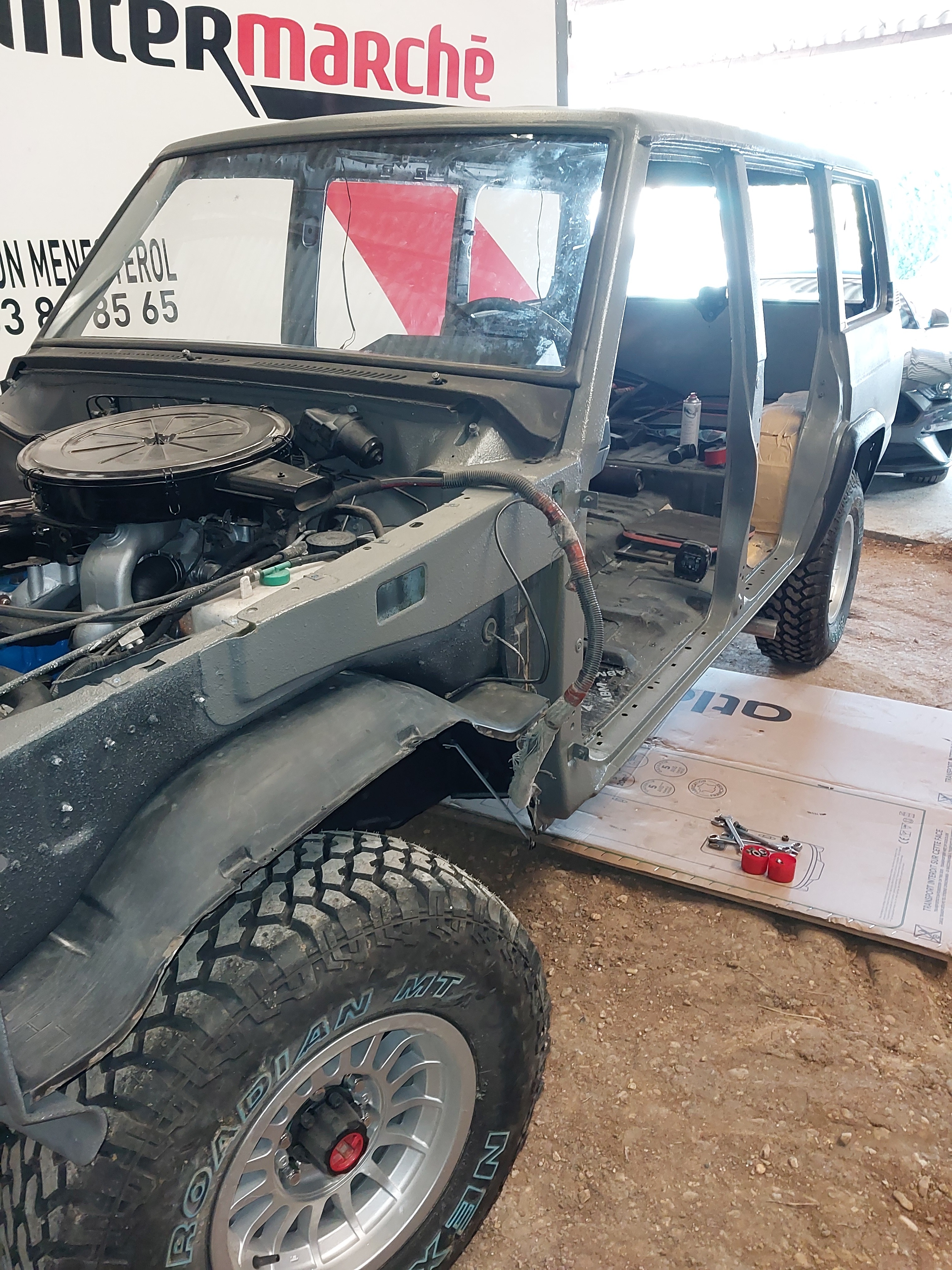

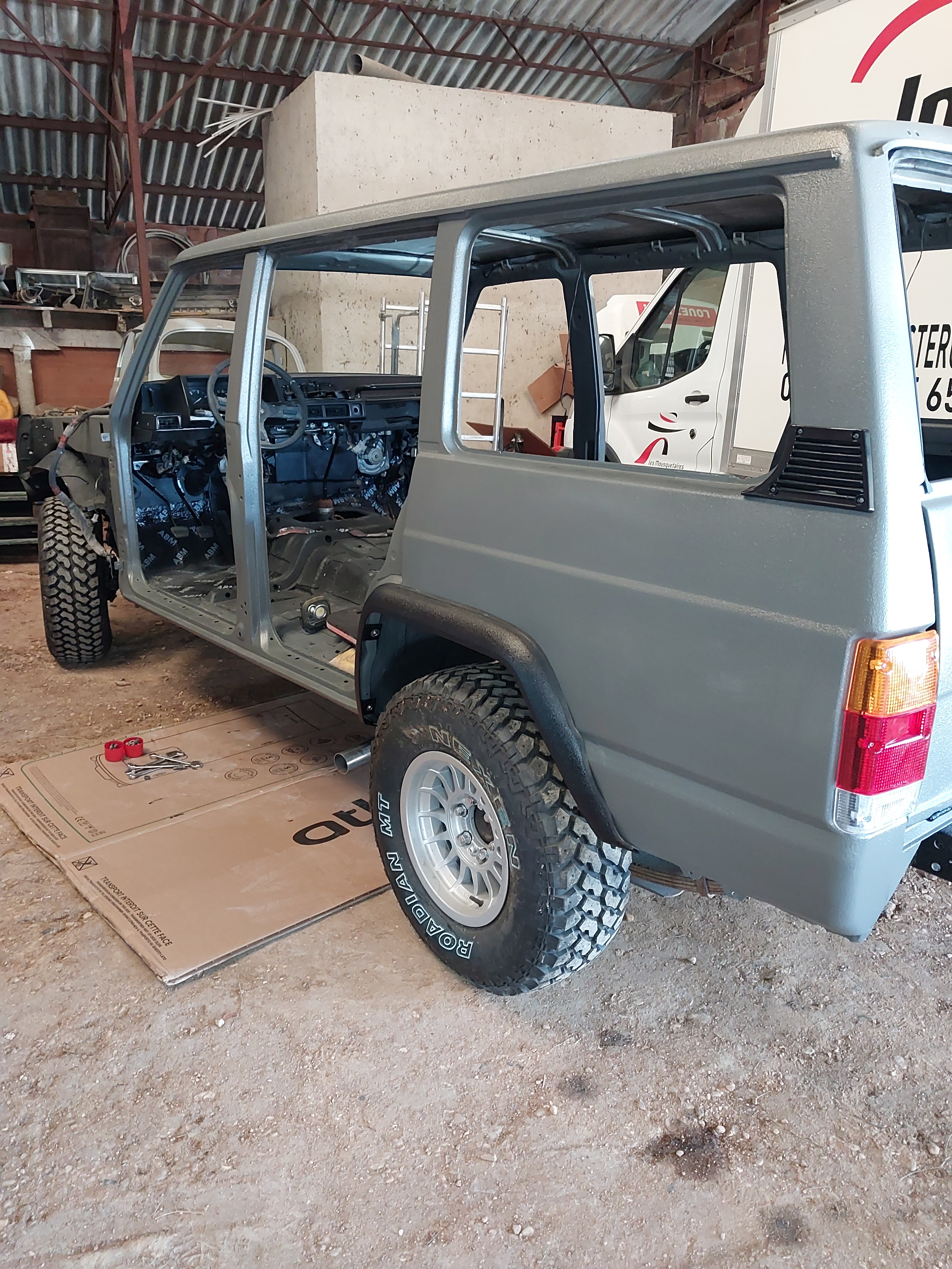

patrol971 Posté(e) : 20 janvier 2024 Auteur Posté(e) : 20 janvier 2024 J'ai aujourd'hui retiré la caisse du châssis sans trop de difficultés, il y aura deux supports à ressouder mais comme ça je vais pouvoir bien restaurer le châssis et changer les silent blocs de caisse 1
Gr a donf!! Posté(e) : 20 janvier 2024 Posté(e) : 20 janvier 2024 Félicitation. Bon courage pour la suite .
Jmarc Posté(e) : 20 janvier 2024 Posté(e) : 20 janvier 2024 Là c’est sûr que tu y vois plus clair ! il y a plus rien 😁
patrol971 Posté(e) : 20 janvier 2024 Auteur Posté(e) : 20 janvier 2024 Ça va être plus simple de remonter le moteur et la boite sans la caisse. La suite des travaux seront le moteur avec un bon nettoyage, changement des joints spi avant et arrière, changement du visco- coupleur, joint carter d'huile, dépose injecteurs pour contrôler et renovation, dépose turbo pour passage en hybride et une bonne peinture.
