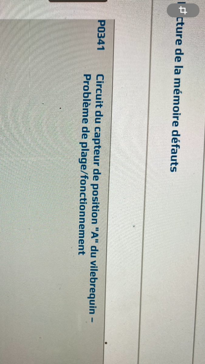

Cedclaas Posté(e) : 4 janvier Auteur Posté(e) : 4 janvier Bonjour bougies et boîtier de préchauffage ok. Code erreur P0341( voir photo). Impossible de supprimer le code erreur. merci
