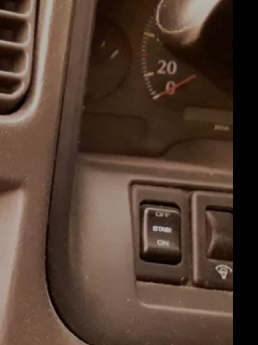

Gr a donf!! Posté(e) : 19 janvier Posté(e) : 19 janvier Elle se déconnecte grâce à ce bouton : "STABI ON/OFF"
Gr a donf!! Posté(e) : 19 janvier Posté(e) : 19 janvier (modifié) il y a 1 minute, Gr a donf!! a dit : Si tu en est équipé bien sur . Modifié 19 janvier par Gr a donf!!

Mathys f Posté(e) : 20 janvier Auteur Posté(e) : 20 janvier Il y a 13 heures, Jmarc a dit : Sur le S la barre stabilisatrice n’est pas déconnectable . le glissement limité se met en fonction tout seul et le blocage de pont arrière il faut l’enclencher avec le bouton dédié ! Je n’ai aucun bouton comme ca c’est regler
Mathys f Posté(e) : 20 janvier Auteur Posté(e) : 20 janvier Il y a 12 heures, Gr a donf!! a dit : Je n’en suis pas équiper mais j’ai ce bouton a la place, en sachant que celui de gauche sers a enclencher les leds, mais celui de droite aucune idee
Jmarc Posté(e) : 20 janvier Posté(e) : 20 janvier Bjr ! la molette que tu n’a pas sert de potentiomètre pour régler la luminosité du tableau de bord . alors je sais pas comment comment se règle la tienne et à quoi ce bouton sert
Gr a donf!! Posté(e) : 20 janvier Posté(e) : 20 janvier En tout cas pour moi se ne sont pas des boutons d'origine Nissan. Une chose est sur selon les versions les équipements de série et options ne sont pas les mêmes pour chaque pays. Donc à voir si la barre stab déconnectable fut proposé pour le marché Australien ..
