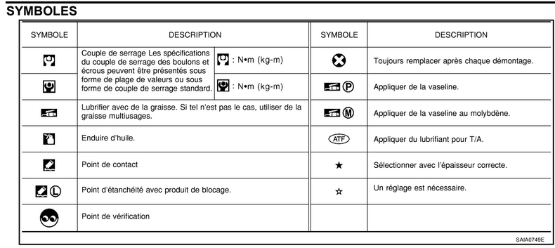

FREDCRLGSY Posté(e) : 17 avril Auteur Posté(e) : 17 avril Le 11/04/2024 à 19:15, Fafalastuce a dit : de 1 a 10 c'est ceux pour les paliers, tu les serre a 2kg/m puis tu augmente a 10kg/m puis tu finit de serrer a 18kg/m, ceux de 11 a 20 ce sont ceux de carter sandwich, ils ont moins d'effort tu fais 1 kg/m, puis 2kg/m puis 4.7kg/m, tous ca monté a la colle Nissan, forcement Peux tu m'expliquer la différence entre une clé blanche et une clé noir dans la RTA et pourquoi les valeurs de couple de serrage sont toujours comprisent entre 20-25 Nm par exemple. voir pièce jointe. merci d'avance
Lio26130 Posté(e) : 17 avril Posté(e) : 17 avril Rien trouvé dans la doc à ce sujet... sur le 2.8TD onglet généralités ca n'est pas mieux détaillé.... ici une capture sur RTA du Nissan Pathfinder... c'est pas mieux je dirais que fond blanc c'est avec clé dynamo 1/4" et que noir avec les grosses 1/2".... car avec une grosse clé si tu serres des vis de petite taille dans la plage basse de travail de la clé, il y a des chances de ne pas cliquer et péter les vis.... ca m'est déjà arrivé, j'ai vite acheté une petite.... et pour vérifier une clé, rien de plus facile! on fixe le carré dans un étau, manche à l'horizontale, un suspend un récipient à l'extrémité, on rempli d'eau lentement jusqu'au clic.... ensuite on pèse récipient + eau, on calcule le ratio poids / distance, on le ramène à 1m et ca doit tomber sur la valeur de réglage.... normalement ca tombe pile poil! ca vaut le coup de le faire quand on a une vieille clé dont on doute! 1
