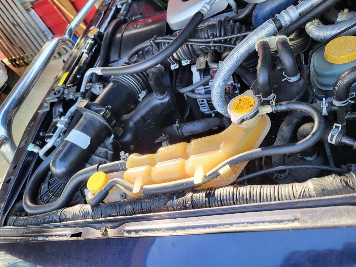

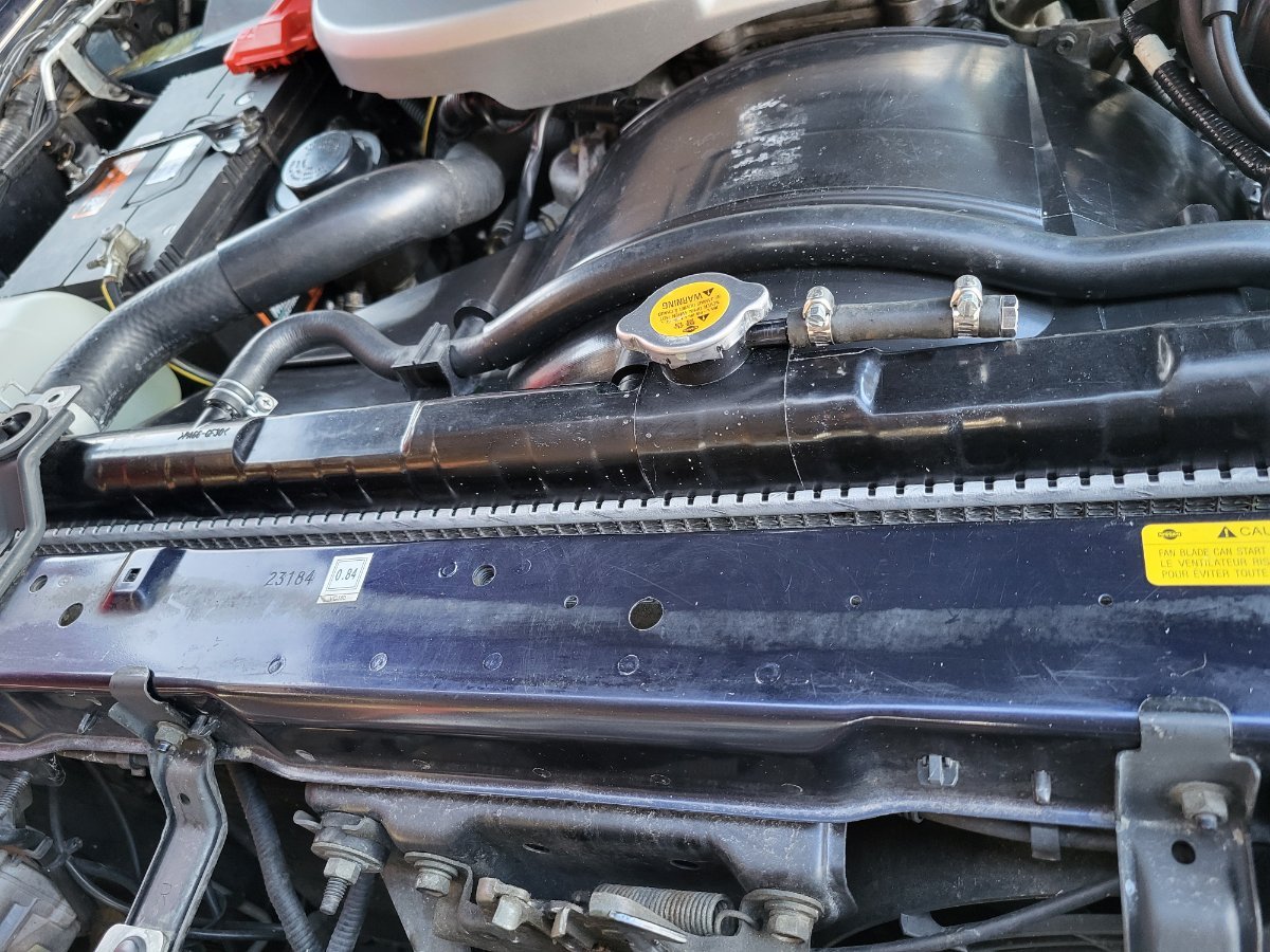

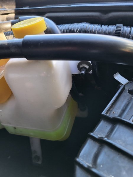

jlbastia13 Posté(e) : 22 mai Partager ce message Posté(e) : 22 mai Bonsoir à tous Je vous pose mon problème, en sollicitant vos connaissances , mon problème j'ai remplacé mon radiateur car j'ai cassé par mégarde lecture retour du vase, le fait est que depuis je consomme beaucoup de liquide, je vous poste quelque photos pour voir l'installation,sur l'ancien radiateur il n'y avais pas de sortie sœur le capuchon d'ouverture du radiateur, du coup j'ai mi un bout de durite pour le fermé mai la question que je me pose j'ai l'impression que ça monte en pression et je ne comprend pas pourquoi puisque c'est pratiquement la même installation, dois-je renvoyer cette durite vers le vase Merci de vos remarques Lien vers le commentaire Partager sur d’autres sites Plus d'options de partage...

phdv61 Posté(e) : 22 mai Partager ce message Posté(e) : 22 mai (modifié) le bouchon du radiateur ne doit PAS avoir de soupape comme celui du vase d'expansion (+0.9bar), dont le trop plein dû à l'élévation de pression va dans la bocal du dessous. c'est NORMAL que le système soit en pression. C'est étudié pour. Mais il doit être ETANCHE. La bonne méthode pour purger sinon, c'est unn bouchon que tu sacrifies pour y mettre une durite et un bocal ouvert par le dessus que tu mets 2m plus haut au bout d'une perche par exemple, avec une durite qui se connecte de façon étanche au bouchon sacrifié. et tu fais chauffer ton moteur et le fais tourner. Tout l'air sortira par le haut. Modifié 22 mai par phdv61 Lien vers le commentaire Partager sur d’autres sites Plus d'options de partage...

Lio26130 Posté(e) : 22 mai Partager ce message Posté(e) : 22 mai Les deux sont des bouchons à soupape. Le bouchon du radiateur est un bouchon taré à 1.1bar, celui du bol supérieur à 0.9b il doit s'ouvrir avant celui du radiateur, c'est pour ca que celui du radiateur part à l'air libre il n'est pas sensé s'ouvrir le premier. et il faut le laisser à l'air libre c'est comme ca. Deux soupapes étagées valent mieux qu'une, et il vaut mieux que le circuit ne monte pas trop en pression sinon tes durits sautent purement et simplement.... et là ca se vide pas à la même vitesse! Si tu as le bon bouchon ( taré à 1.1bar) alors tu as bien un problème.... et le fermer avec une vis ou le sceller ne résoudra pas le problème. remplace le par un bouchon d'origine à 1.1b et laisse la tétine en l'air.. pour celui du bol supérieur je vois bien écrit 0.9b donc tu dois etre bon. les deux sont des bouchons à soupape. Celui du vase d'expansion en plastique est ouvert à l'air libre c'est un simple capuchon. il faut que tu t'assures d'avoir les bonnes valeurs.... vu le prix, je et conseille d'en acheter des neufs aux deux valeurs... si après tu perds encore de l'eau il faut creuser plus loin... thermorstat... visco coupleur puis ventilateur de clim... et ton liquide doit être propre... 1 Lien vers le commentaire Partager sur d’autres sites Plus d'options de partage...

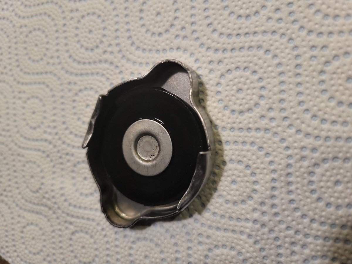

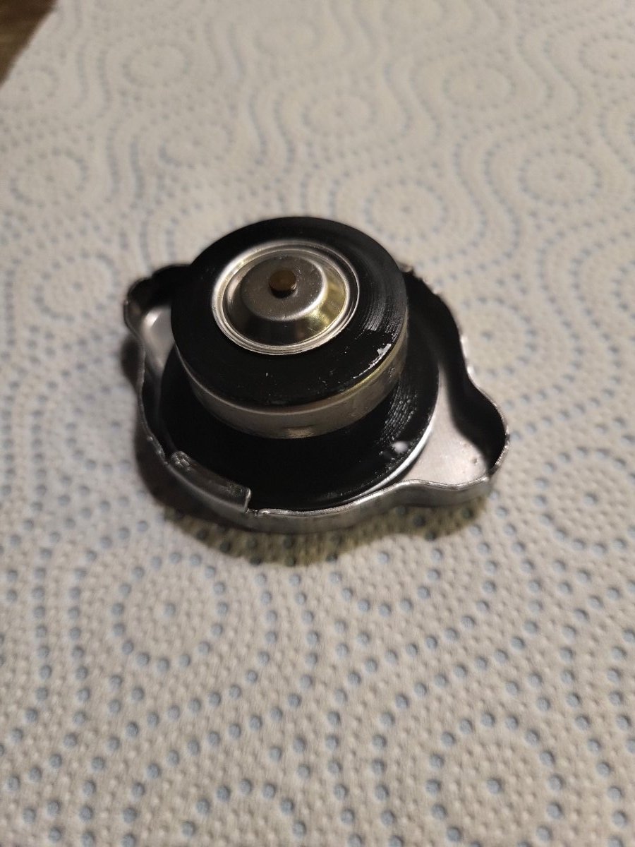

Lio26130 Posté(e) : 22 mai Partager ce message Posté(e) : 22 mai ah oui, c'est étonnant la doc dit bouchon à 1.1 bar, c'est ce que j'ai aussi.... il y a peut être une différence suivant les années... en tous cas ca ne peut que fuir!!!! ton bouchon ne bouchera jamais la tétine.... la tétine est là pour évacuer ce qui sort de la soupape... ton joint supérieur est au dessus du trou de la tétine... ton radiateur se retrouve à l'air libre avec ce bouchon... Donc soit tu laisses tout comme tu as fait, soit tu mets un bouchon à 1.1b adapté à ton radiateur Lien vers le commentaire Partager sur d’autres sites Plus d'options de partage...
jlbastia13 Posté(e) : 22 mai Auteur Partager ce message Posté(e) : 22 mai Le bouchon sur le radiateur n'a aucune valeur d'inscrit dessus, et celui du vase est à 0,9 b faut juste que je m'assure d'avoir 1,1 pour le radiateur Merci pour votre aide Lien vers le commentaire Partager sur d’autres sites Plus d'options de partage...
Lio26130 Posté(e) : 23 mai Partager ce message Posté(e) : 23 mai 21430D999C bouchon avec soupape à 1.1bar qui se substitue à 214301P107 bouchon plein.... mais qui ne bouche pas la tétine de déversement.... et comme les radiateurs sont livrés avec la tétine, le bouchon plein devient obsolète... ou alors boucher la tétine, mais ce n'est pas ce qui est prévu 1 Lien vers le commentaire Partager sur d’autres sites Plus d'options de partage...
Lio26130 Posté(e) : 23 mai Partager ce message Posté(e) : 23 mai (modifié) radiateur : plein à ras bord réservoir supérieur : plein à ras bord vase d'expansion : entre mini et max à froid.... à contrôler à l'arrêt et refroidi ! moteur en marche : le liquide du radiateur se dilate vers le réservoir supérieur qui monte en pression. à 0.9bar sa soupape s'ouvre et déborde vers le réservoir d'expansion, dont le niveau monte au dessus du max potentiellement.... en refroidissement à l’arrêt : le liquide du radiateur se contracte et aspire le réservoir supérieur ... ce réservoir entre en dépression et aspire du liquide dans le vase d'expansion.... contrôler le niveau du réservoir supérieur pendant le refroidissement va "casser" la dépression et le alors niveau baisse dans ce réservoir ... il faut bien attendre que le refroidissement soit terminé, que tout le liquide ait réintégré le radiateur avant de contrôler les niveaux. et là un petit schéma issu de la doc et complété: Modifié 24 mai par Lio26130 1 Lien vers le commentaire Partager sur d’autres sites Plus d'options de partage...
jlbastia13 Posté(e) : 23 mai Auteur Partager ce message Posté(e) : 23 mai Je vous reexplique le problème,j'ai remplacé l'ancien radiateur car j'ai fait un bourde et cassé un entrée, de ce fait j'ai était obligé de le remplacer, quand j'ai reçu le neuf il y avait une sortie sous le bouchon du remplissage chose que je n'avais pas sur l'ancien, c'est pour cette raison que j'ai bouché cette petite sortie, tous ça pour rester dans la configuration de l'ancien radiateur, et comme je ne me suis plus servi de mon Patrol pour des raisons de santé j'ai découvert ce problème maintenant, avant le remplacement du radiateur je n'avais aucun problème d'où mon étonnement de consommer Beaucoup ldr.. A l'accélération je vois bien le liquide circuler dans le bocal du haut, et le bouchon du radiateur goute moteur chaud, je me demande si c'est normal !!!🤔🤔🤔 Lien vers le commentaire Partager sur d’autres sites Plus d'options de partage...
Jmarc Posté(e) : 23 mai Partager ce message Posté(e) : 23 mai Bsr ! il est neuf le bouchon ou c’est celui de ton ancien radiateur . De toutes façons si il perd il te faut le changer , il ne doit avoir assez de contraintes . Il est facile à ouvrir / fermer ? Lien vers le commentaire Partager sur d’autres sites Plus d'options de partage...
jlbastia13 Posté(e) : 23 mai Auteur Partager ce message Posté(e) : 23 mai Bonsoir Jmarc Oui c'est celui livré avec,, et oui il souvre facilement ,j'en ai commandé un neuf par prudence Merci Lien vers le commentaire Partager sur d’autres sites Plus d'options de partage...
Lio26130 Posté(e) : 23 mai Partager ce message Posté(e) : 23 mai il y a donc bien des versions de radiateur avec la petite "tétine" sous le bouchon.... et des versions plus anciennes sans la tétine. si présence tétine on met un bouchon à soupape à 1.1 bar. si pas de tétine on met un bouchon plein étanche. On t'a livré un radiateur nouvelle version avec un bouchon ancienne version..... ca fuit c'est normal..... bouche la tétine en attendant de recevoir ton bouchon à soupape 1.1bar 1 Lien vers le commentaire Partager sur d’autres sites Plus d'options de partage...

Lio26130 Posté(e) : 24 mai Partager ce message Posté(e) : 24 mai (modifié) en bouchant le trou tu refais quand même les niveaux? c'est pas normal! tu peux le boucher ton tuyau en attendant! c'est parfait en attendant le bouchon adapté! Moi j'ai maintenant un radiateur alu trois rangées, il m'a été livré avec un bouchon à 0.9bar... c'était pas bon ça fuyait aussi.... c'est une erreur assez commune je pense Modifié 24 mai par Lio26130 1 Lien vers le commentaire Partager sur d’autres sites Plus d'options de partage...
