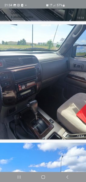

Bonjour à tous, ça y est,jeudi je vais chercher ma nouvelle monture. C'est un patrol long de 2000 180000km,finition paramount. Il a un kit rehausse sandkat.il à une boîte auto et une distribution à chaine.
Pensez vous que je serai emmerdé avec le kit rehausse pour les ct?
Avez vous des retours sur ce type de véhicule ?
Merci de m'éclairer !
