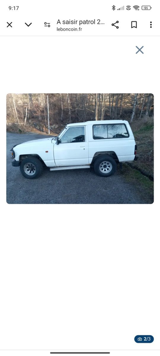

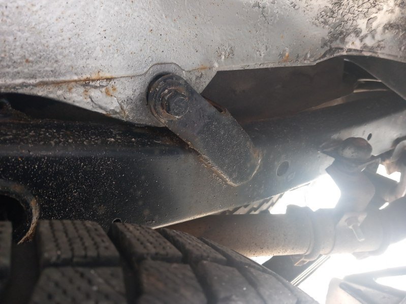

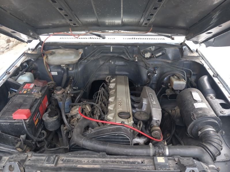

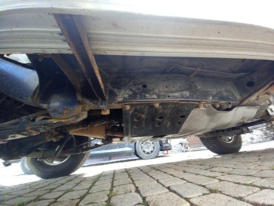

Je suis a la recherche depuis un bon moment d'un patrol vers chez moi et en bon état compliqué visiblement mais je pense avoir trouvé.
J'aimerais avoir votre avis sur un patrol 260 de 94 avec 121 000km Turbo changer.
Je suis preneur de conseil pour savoir ce qu'il faut regarder lors de la visite, j'ai bien-sûr conscience qu'il faut regarder les points de rouille, si toutes les vitesses et gammes passent bien, on m'a parlé de regarder le vase d'expansion au démarrage ??

oui la corrosion est vraiment le point faible de cet engin . Vérifier les  plancher au pieds des portières et aux points d’ancrage de la caisse au châssis . Couche toi y dessous  !
pour voir si il perd de l’huile .
aussi qu’il démarre bien et la couleur de ses fumées et si ses faisceaux elec ont étaient bidouiller . Que les jauges et mano fonctionnent .
 Car ils ont souvent eu plusieurs vies ces engins !
Mais a la vue des photos il a l air plutôt sain . Et le compartiment moteur relativement propre !
ça sent bon …

il a l'air plutot pas mal
tres peu de rouille visible
On dirait oui a voir sur place 😊
Bien le bonsoir à tous me voilà donc suite nos échanges propriétaires d'un patrol, les photos n'étaient pas mensongères Merci a tous pour votre aide
