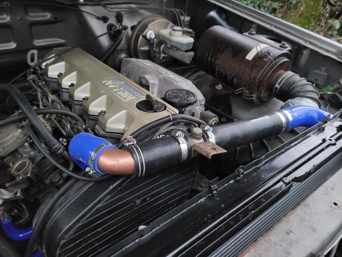

Je fais le remplissage de LDR par le radiateur, nez du patrol légèrement en l'air, vis de purge durite haute ouverte, je passe doucement 10L sans problème, referme la vis de purge, rempli le vase au max et je démarre le moteur manette de chauffage au max (sans ventilation). Après avoir laissé tourner 10 minutes, l'aiguille de température est déjà assez haute (un problème de réglé, ça bouge), mais ... pas de chauffage, que de l'air froid à la ventilation intérieure... Le liquide dans le vase est toujours au max. La durite basse du radiateur est froide, la durite haute est relativement chaude (je peux laisser la main sur le coude en cuivre de la durite haute, cf. photo, ouais ouais je sais ça ressemble à rien :) ) mais pas bouillante, le bloc haut moteur lui est bien chaud, le radiateur est légèrement tiède en haut et froid en bas. Enfin j'ajoute, pas de fuite de LDR détectée après remplissage.

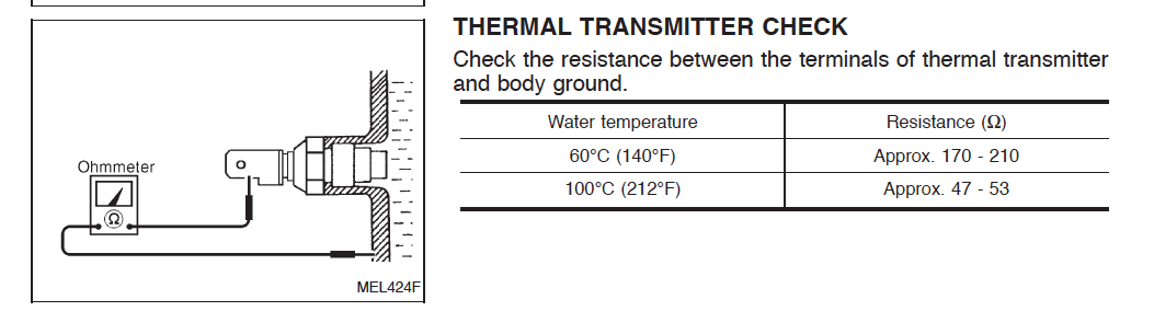

Je me suis dit que peut être la sonde de température (autodoc) était foireuse pas la bonne résistivité du thermocouple, mais bon pas envie de déglinguer le joint de culasse... N'étant pas mécano mais un peu bricolo je me suis ensuite dit que peut être la pompe à eau pourrait être responsable cela dit distrib faite il y a 4 ans ... et j'avais du chauffage avant de faire mon bricolage sur le patrol.
