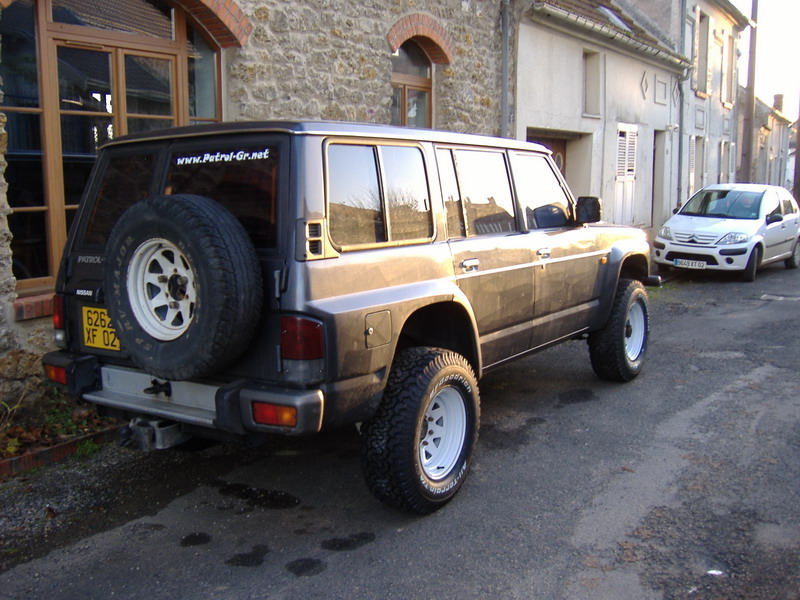

trolliste Posté(e) : 29 décembre 2006 Partager ce message Posté(e) : 29 décembre 2006 Salut moi j'ai rehaussé mon y60 de 5 cm et de 31/10.5/15, je suis passé en 16/8 pneus de 265/75/16 . Je te met une photo dans les jours à venir tu te feras une idée. Lien vers le commentaire Partager sur d’autres sites Plus d'options de partage...
trolliste Posté(e) : 2 janvier 2007 Partager ce message Posté(e) : 2 janvier 2007 tient voila ce que ca donne en 16/8 265/75/16 bf at Lien vers le commentaire Partager sur d’autres sites Plus d'options de partage...
