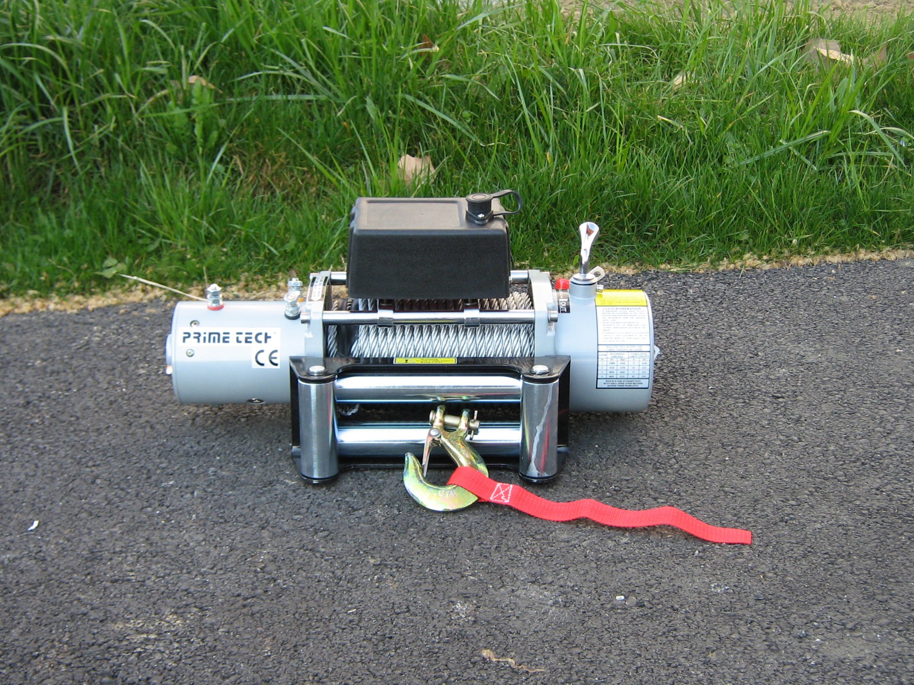

trotrol Posté(e) : 14 mars 2007 Auteur Partager ce message Posté(e) : 14 mars 2007 Voili voilou, Ce matin à 10h00, qu'est-ce que je vois t'y pas ? ? ? Un fourgon devant la maison et dont le conducteur me cherche. Je m'approche doucement et là, v'la ti pas qui va se cacher à l'arriére quelques secondes......... Il ressort et là, il me dit "c'est pour vous, il me faut une signature". Voilà ce qu'il apporte : Lien vers le commentaire Partager sur d’autres sites Plus d'options de partage...
trotrol Posté(e) : 14 mars 2007 Auteur Partager ce message Posté(e) : 14 mars 2007 Qu'est ce que je suis content ! ! ! ! ! Il sera peut-être monté pour le rassemblement ? En tout cas, il fait son poid le bouricot Lien vers le commentaire Partager sur d’autres sites Plus d'options de partage...
trotrol Posté(e) : 14 mars 2007 Auteur Partager ce message Posté(e) : 14 mars 2007 si tu me lis vavavoum, on en parlera dimanche, mais il faudra que je trouve une solution pour le fixer. J'ai bien pensé à la platine qui est proposée avec, mais je n'ai pas envie de faire de découpe dans un truc que je ne sais pas si ça va passer....... Vivement qu'il soit monté Lien vers le commentaire Partager sur d’autres sites Plus d'options de partage...

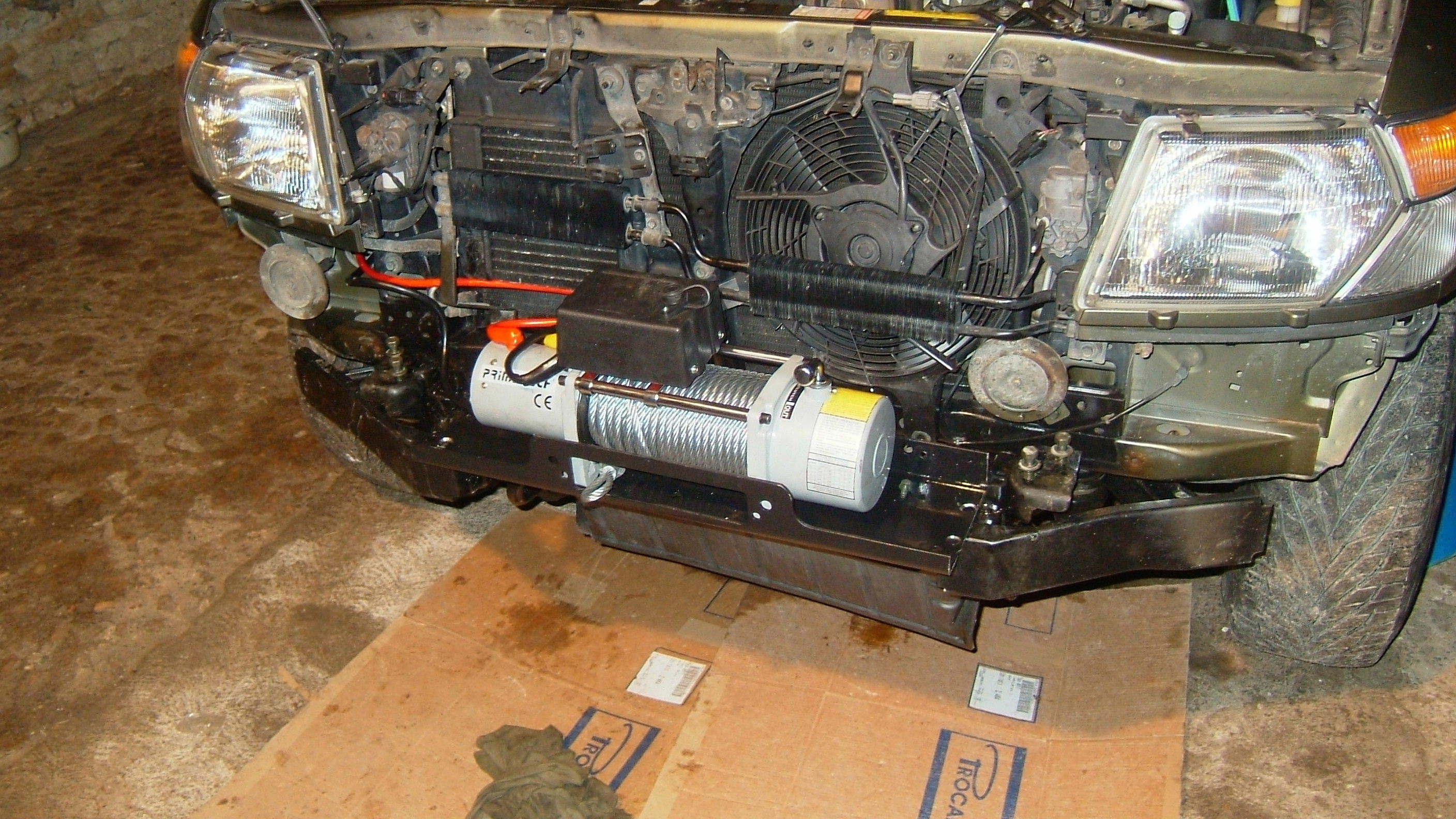

trotrol Posté(e) : 8 juin 2007 Auteur Partager ce message Posté(e) : 8 juin 2007 voilà des nouvelles en effet, après une longue journée de meulage, ajustage et surtout avec l'aide de Greg, voilà à quoi je suis arrivé Par contre, il n'est pas encore branché, je n'ai pas encore posé les rouleaux et modifié la fixation de la plaque d'immatriculation. C'est pas mal quand même. Et avec de la chance, je vais peut-être pouvoir remettre mon pare-buffle sans le modifier. Sinon, il sera vendu... Lien vers le commentaire Partager sur d’autres sites Plus d'options de partage...
batman34 Posté(e) : 8 juin 2007 Partager ce message Posté(e) : 8 juin 2007 Salut, Si je peux me permettre, déja bravo, joli montage, mais où est l'accés a la manette qui débraye le tambour pour liberer le cable . Ensuite gardes à l'esprit que lorsque l'on s'en sert pour soi en general on est en galère, privilegie l'accés au cable et ne planques pas trop l'écubier pour qu'il assure son office correctement . J'adooooooooooore les treuils. @+ Lien vers le commentaire Partager sur d’autres sites Plus d'options de partage...
batman34 Posté(e) : 8 juin 2007 Partager ce message Posté(e) : 8 juin 2007 Re, Heuuuu tu l'aurai pas monté à l'envers en general les connecteurs sont coté passager et le cable se dévide par le bas .Je dis ça d'aprés les photos @+ Lien vers le commentaire Partager sur d’autres sites Plus d'options de partage...
trotrol Posté(e) : 8 juin 2007 Auteur Partager ce message Posté(e) : 8 juin 2007 Je sais que la manette de débrayage n'est pas très accessible pour le moment, mais c'est également à venir comme la peinture de toutes les pièces métalliques d'ailleurs Lien vers le commentaire Partager sur d’autres sites Plus d'options de partage...
trotrol Posté(e) : 8 juin 2007 Auteur Partager ce message Posté(e) : 8 juin 2007 Re,Heuuuu tu l'aurai pas monté à l'envers en general les connecteurs sont coté passager et le cable se dévide par le bas .Je dis ça d'aprés les photos @+ Je suis pas sûr qu'il y ait un sens, de toute façon, comme je devrais tout démonter pour peindre, j'aviserai à ce moment. Tu sais si il y a un sens pour le mettre ? Lien vers le commentaire Partager sur d’autres sites Plus d'options de partage...
batman34 Posté(e) : 8 juin 2007 Partager ce message Posté(e) : 8 juin 2007 ben quand tu vas te servir de la télécommande tu verras bien, en general c'est marqué in et out donc autant respecter Lien vers le commentaire Partager sur d’autres sites Plus d'options de partage...
vavavoum74 Posté(e) : 9 juin 2007 Partager ce message Posté(e) : 9 juin 2007 Ah, enfin, tu t'y mets... J'aurais bien aimé particper, donc comme tu m'as rien demandé, je t'en veut a mort Sinon, il est monté a l'envers, il faudra que tu le tournes, parce que la , quand tu vas faire in sur ta comande, ben il va sortir On pourrait aussi inverser la commande electrique pour que ca fonctionne, par contre je ne sais pas si mecaniquement le treuil est different entre l'entrée et la sortie... si tu vois ce que je veux dire (pas que tu puisses pas comprendre, hein, mais j'ai du mal a m'explicationner ) Quand a ton pare buffle, un cligno ne t'as pas suffi? Tu veux remettre ca , ou alors une aile ou un capot , peut etre?? De toutes facons, quand c'est fini, je connais un coin ou tu pourras le baptiser... Bon allez, comme je suis magnanime, je te pardonne... Lien vers le commentaire Partager sur d’autres sites Plus d'options de partage...
trotrol Posté(e) : 9 juin 2007 Auteur Partager ce message Posté(e) : 9 juin 2007 y a plus qu'a attendre les photos de Greg74 pour les différentes pièces. sur ses conseils, la cornière est en 100/100 épaisseur 10, la platine de treuil est en 10 mm d'épaisseur également. pour les plans, il faudra attendre un peu. Lien vers le commentaire Partager sur d’autres sites Plus d'options de partage...
trotrol Posté(e) : 9 juin 2007 Auteur Partager ce message Posté(e) : 9 juin 2007 J't'en veux pas JL, ça a détendu Greg de bricoler avec moi. Faut dire qu'en ce moment, avec tout ce qu'il lui arrive, il a besoin de décompresser un peu alors avec un bobet en mécanique, c'est un peu plus marant..... Je pense d'ailleurs qu'on fera aussi appel à tes services assez rapidement, après les ponts, la boite et là, je t'assure, il a le sourrire le Greg. En ce qui concerne le treuil, je ne suis pas sûr qu'il y ai un sens, le branchement sera fait normalement, le fil rouge sur le bouton rouge, le fil jaune sur le bouton jaune, si j'connaissais le con .......... J'ME PERDS..... La seule chose à laquelle je viens de penser, c'est que la force de traction sera exercée sur le haut du tambour et pas au plus près des fixation, ce qui pourrait faire casser les boulons de fixation du treuil ou l'endommager. Sinno, pour la manette de débraillage, je l'ai démontée. Elle tien par une vis qu'i n'a que le nom qu'on lui porte et pour modifier la manivelle, je pense qu'il faudra la couper et l'adapter. Enfin, on verra bien. Allez, à bientôt. Je suis preneur de tous conseils. Pour les tuperwaristes, si vous êtes intéressés par la platine, je vous fournirai un peu plus tard la recette et les plans.... Lien vers le commentaire Partager sur d’autres sites Plus d'options de partage...
vavavoum74 Posté(e) : 9 juin 2007 Partager ce message Posté(e) : 9 juin 2007 pour la boite, je suis partant Je te conseille qd meme de lui faire faire un 1/2 tour... comme c'est boulonné, tu devrais pouvoir le faire sans trop de soucis. Si tu veux un bon cordon de soudure histoire de verouiller les differentes pieces entre elles... no souci Lien vers le commentaire Partager sur d’autres sites Plus d'options de partage...
batman34 Posté(e) : 9 juin 2007 Partager ce message Posté(e) : 9 juin 2007 Salut La seule chose à laquelle je viens de penser, c'est que la force de traction sera exercée sur le haut du tambour et pas au plus près des fixation, ce qui pourrait faire casser les boulons de fixation du treuil ou l'endommager. Enfin, on verra bien. Allez, à bientôt. Je suis preneur de tous conseils. ... Oui en effet :2 (25): , les fixations vont travailler en traction et de ce fait, seuls les boulons du fond assureront la resistance puisque le treuil aura tendance à basculer sur l'avant avec un bras de levier plus important, et la platine va travailler en comression sur l'avant avec des boulons qui de fait ne serviront pas à grand chose . Alors qu'en faisant sortir le cable par le bas tu supprimes quasiment le bras de levier et la platine et ses fixations travailleront en cisaillement et là toutes les fixations participeront à la résistance de l'ensemble . Une platine propre et bien montée tel que la tienne suffit , le treuil ne tiendra toujours QUE par ses 4 boulons de fixation @+ Lien vers le commentaire Partager sur d’autres sites Plus d'options de partage...
trotrol Posté(e) : 10 juin 2007 Auteur Partager ce message Posté(e) : 10 juin 2007 en tout cas, avec des cornières et une platine en épaisseur de 10 mm, je pense que je suis à l'abris de la rupture. Une chose à surveiller, je me suis aperçu, pour le première fois, que le troll chauffait...... bah oui, quand on offre moins de ventilation au radiateur, bah ça chauffe. Le remède n'est pas encore trouvé, mais je pense que je vais devois fabriquer des écoppes pour alimenter encore le radiateur. Penser à tout c'est pas facile..... Lien vers le commentaire Partager sur d’autres sites Plus d'options de partage...

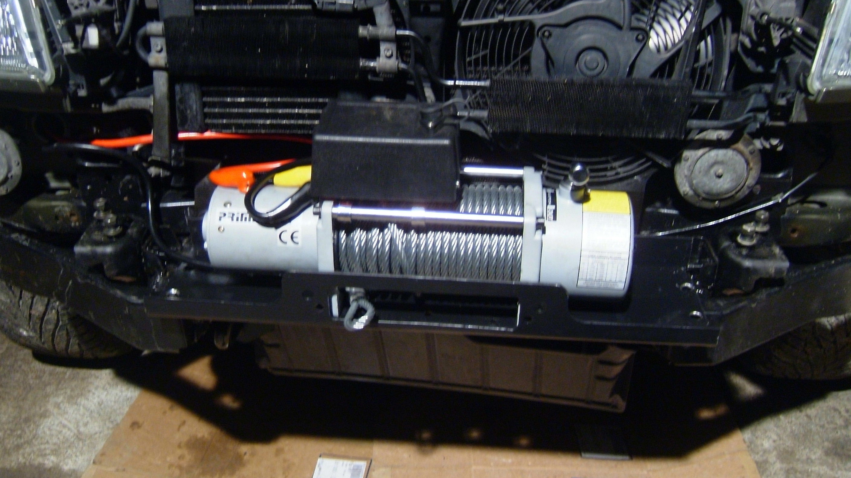

trotrol Posté(e) : 7 août 2007 Auteur Partager ce message Posté(e) : 7 août 2007 Ca y est, au terme de plusieurs mois de travaille (j'ai pas bossé dessus tous les jours!!!) j'ai enfin fini de monter mon treuil. Il fonctionne et tout va bien. Reste à faire des essaies de plantages Allez, quelques tofs Dernière mission, si j'ai l'envie, tout démonter, dégraisser, poncer et peindre. J'ai déjà la peinture, mais tout démonter me démoralise un peu. Voilà Lien vers le commentaire Partager sur d’autres sites Plus d'options de partage...
