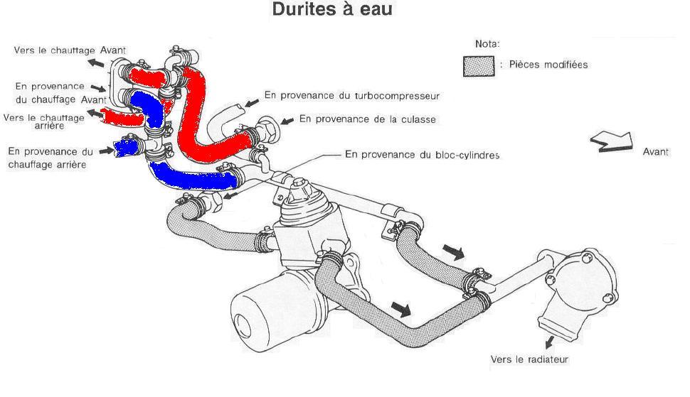

Référent Mécanique Pierre Grosjean Posté(e) : 7 janvier 2007 Référent Mécanique Partager ce message Posté(e) : 7 janvier 2007 Les chauffages de l'habitacle ont des robinets ..... donc la circulation n'est pas constante et ça doit pouvoir se bouchonner. Les départs sont sous le capot moteur ...... il est possible (comme Rey) d'y poser un petit radia : Lien vers le commentaire Partager sur d’autres sites Plus d'options de partage...

Référent Mécanique Pierre Grosjean Posté(e) : 8 janvier 2007 Référent Mécanique Partager ce message Posté(e) : 8 janvier 2007 Regarde bien la doc : depuis le compartiment moteur tu as deux départs et retours, l'un sur le chauffage AV et l'autre vers le chauffage AR Lien vers le commentaire Partager sur d’autres sites Plus d'options de partage...

jojo2B Posté(e) : 8 janvier 2007 Auteur Partager ce message Posté(e) : 8 janvier 2007 j ai comris il faut mettre le radiateur entre les fleche que j ai fais? dsl pour les caricature.... !! Lien vers le commentaire Partager sur d’autres sites Plus d'options de partage...
Référent Mécanique Pierre Grosjean Posté(e) : 8 janvier 2007 Référent Mécanique Partager ce message Posté(e) : 8 janvier 2007 Oui ! Lien vers le commentaire Partager sur d’autres sites Plus d'options de partage...
