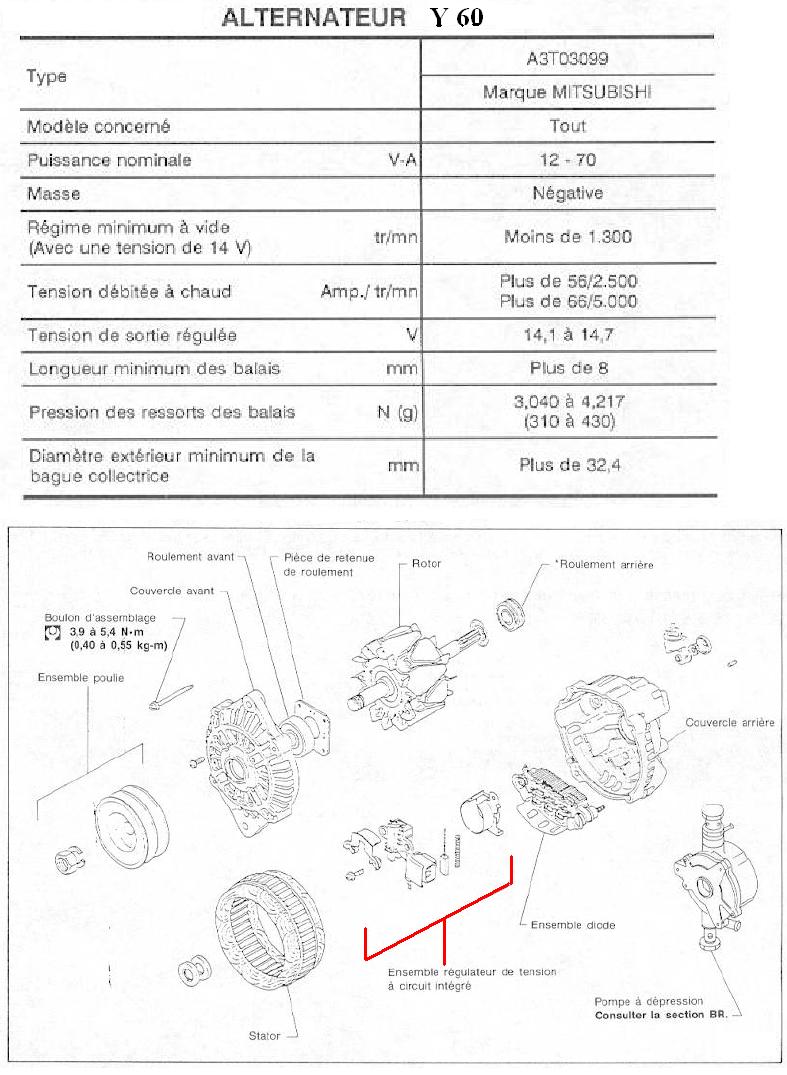

patelec Posté(e) : 8 janvier 2007 Posté(e) : 8 janvier 2007 Salut J'ai démonté l'alternateur du troll à Yves65 et le régulateur et les charbons sont HS, les roulements aussi. je n'ai pas de problème pour me procurer les roulements mais par contre je n'ai pas trouvé de magasin capable de me fournir la cassette régulateur et charbon. Donc si quelqu'un pouvait me donner une adresse, ce serait cool pour lui ... Ha j'oubliais : c'est le modèle Mitsubishi avec la pompe à vide sur l'arrière. Ps: Je sais pas si mon post est au bon endroit (maintenant oui ! ) Amitiés Pat.
