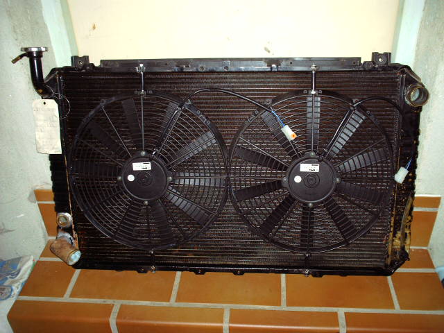

Administrateur Jeff Posté(e) : 10 janvier 2007 Administrateur Posté(e) : 10 janvier 2007 Sujet réalisé pas les mécano's du site ! Il y a eu pas mal de questions sur le montage de ventilateurs électriques en lieu et place du visco-coupleur. Voici un exemple de ce qu'il est possible de faire. Sonde thermo-contact à 2 étages vissée dans un puits fileté préalablement brasé sur le tube de retour de LDR Deux ventilos en diamètre 30 sont fixés à l'arrière du radiateur. Placés en position haute, le flux d'air est maximun dans la zone la plus chaude. L'absence de carénage est volontaire afin de ne pas freiner le flux d'air naturel quand les ventilos ne sont pas en service. Moins imposant que le carénage d'origine, ce montage permet un accés facilité aux couroies et l'accés à la distribution est largement facilité. Hormis le gain notable de consommation, les contraintes sur le palier de pompe à eau sont fortement diminuées. A vos outils !
