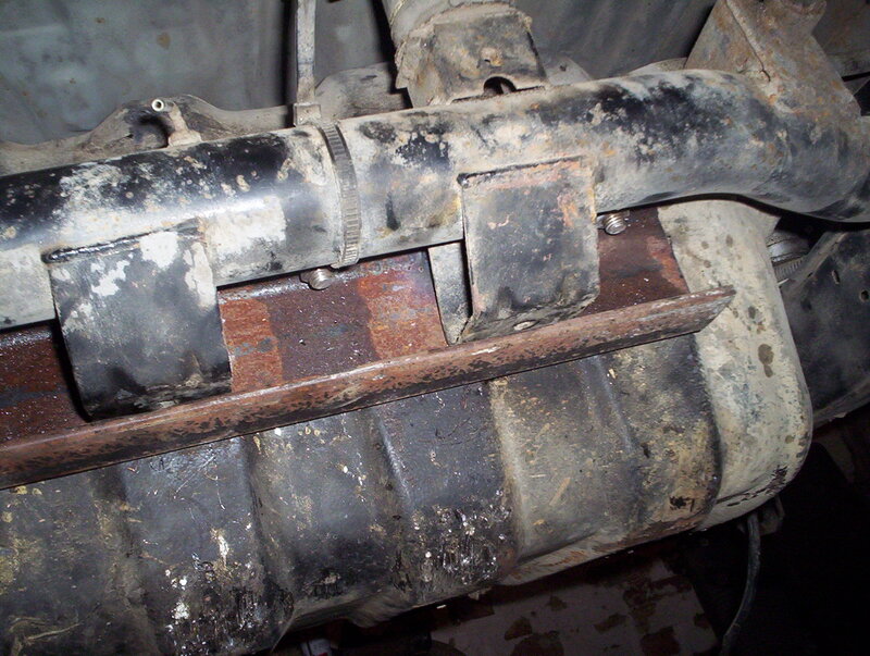

Après la mis en place d'un body, qui a deja pensé a remonter le réservoir sous la caisse, pour qu'il ne traine plus par terre, et comment faire ?

C'est pourtant simple, tu intercale des fers en U entre les fixations du chassis et le réservoir :2 (15)::2 (15)::2 (15)::2 (15):
non ce n est pas les memes fixations que sur les barouds
le reservoir est fixer sur le dessous du chassis
il dois surement falloir le sortir et le faire remonter de travers
de maniere a ceux qu il puisse passer au dessus
des fixations mais avant de le faire monter mettre des boulon prisonnier de maniere a pouvoir le viser car les fixation vont s inverser et il vas y avoir deux ecroux par fixation :2 (26):
jaimais fait mais j avai deja regarder pour le faire sur un troll d un pote voila +++
merci, d'autant que je ne vois pas bien comment c'est fixé, quelqu'un a t'il des photos des fixations ?
Demande à Regtroll il est dedans la.
De mémoir, il est vixé entre 2 taverses et pas 4 boulons.
Je suis ce post de pret car moi aussi ça m'interresse :2 (15):
Ps : le centre de gravité vas augmenté sur le porte à faux... pas certain que ce soit une bonne idée, il touche pas en TT le reservoir :2 (26):
merci franceschi2b, rey aussi :2 (15):
je trouve qu'il sort quand meme pas mal et puis au niveau esthetique lors que tu coupes les ailes, on ne voit plus que ca...
Ou alors refaire un reservoir en tenant compte du volume gagné par le body et donc augmenter l'autonomie du trol :2 (13):
slt xxl,tu peut remonter ton reservoir au dessus du chassis,pour le demonter,6 vis,les 4 premieres tombent la tole de protec et les deux dernieres le reservoir,donc 6 vis en tout,visible facilement du dessous du troll
ne pas oublier,le remplissage;les mises a l'air et le depart retour de gasoil,pour le remonter,il faut lui mettre une decoupe,tu peut trouver ca dans le sujet sur mon troll,par contre je sais plus quelle page,c'est bien expliqué
si il te faut des tofs,n'hesite pas :2 (26):
