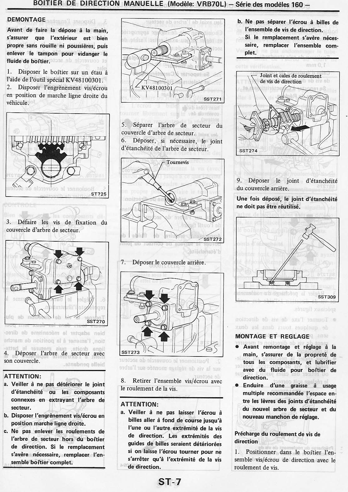

cedmes Posté(e) : 13 janvier 2007 Partager ce message Posté(e) : 13 janvier 2007 Voila, j' ai mon boitier de directioin qui fuit sur mon 3.3 de 88, la fuite provient de l' axe dirigé vers le bas qui actionne la barre de direction La fuite est elle due a un simple joint spy ? mercid' avance pour votre aide z+ cedric Lien vers le commentaire Partager sur d’autres sites Plus d'options de partage...
