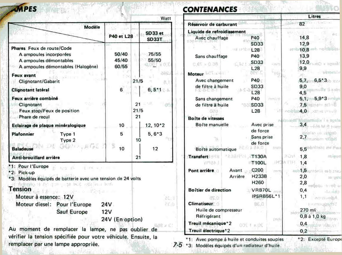

je dois remplacer mon filtre et en même temps faire ma vidange
mais le problème c'est que je ne connais pas la contenance du bloc moteur. Alors je voudrais bien savoir le nombre d'huile que je dois mettre !
Au fait il s'agit d'un patrool 3.3td de 1988 Ebro.
