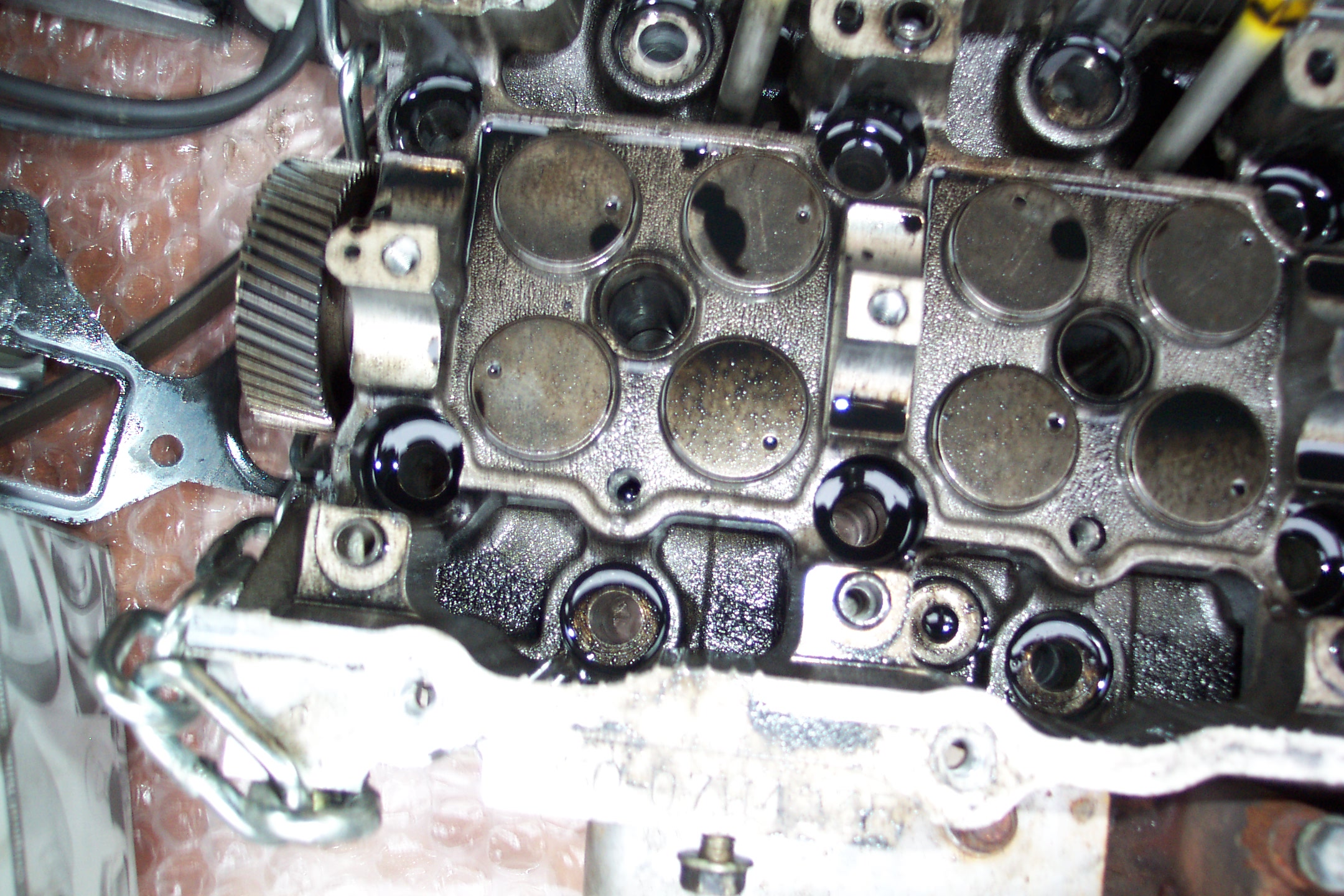

Je poste à la place de zémoi :

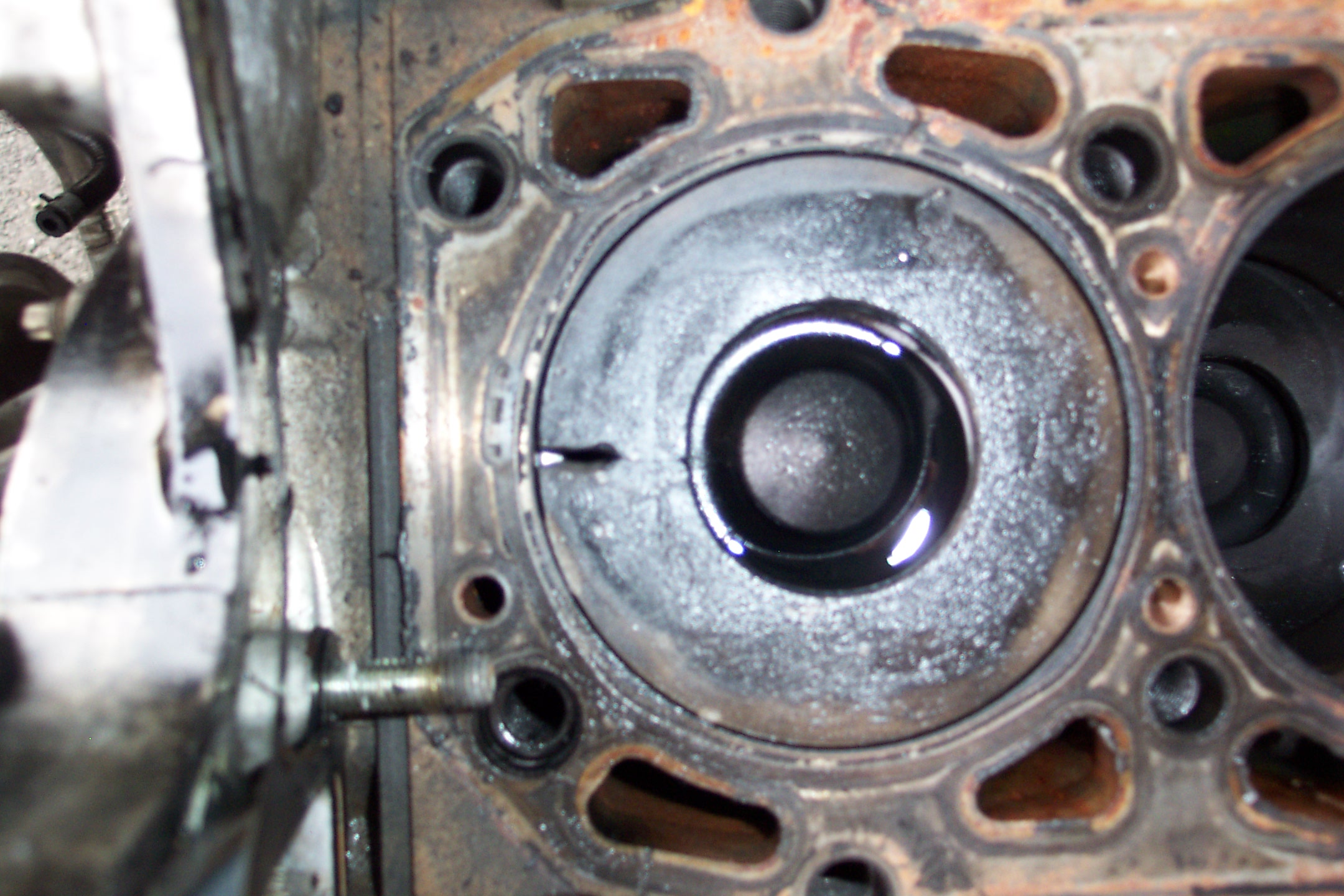

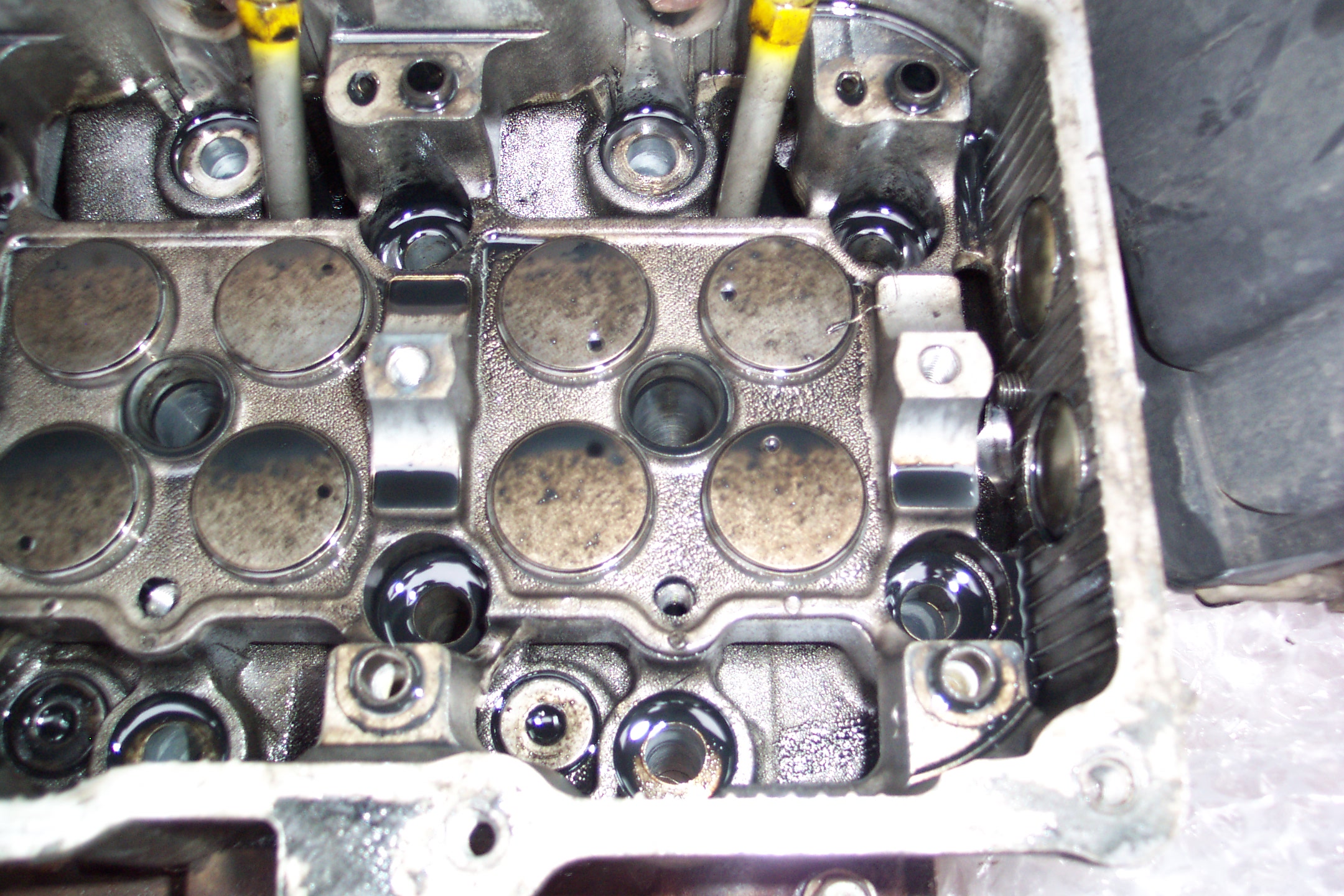

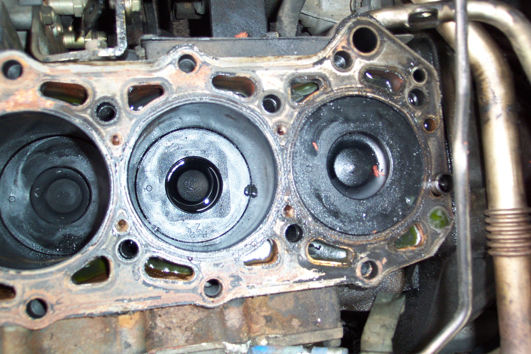

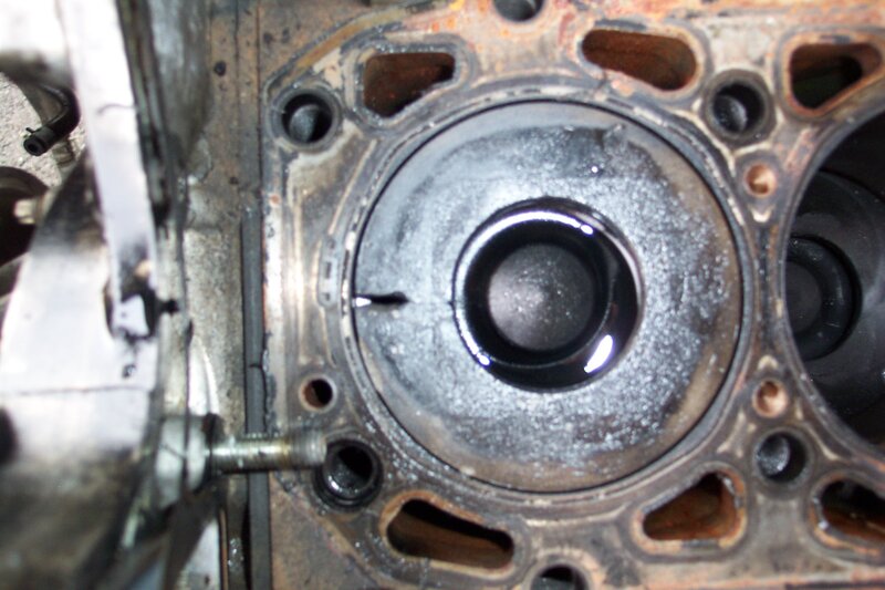

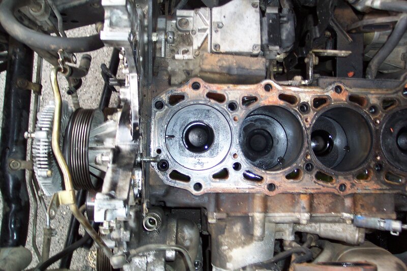

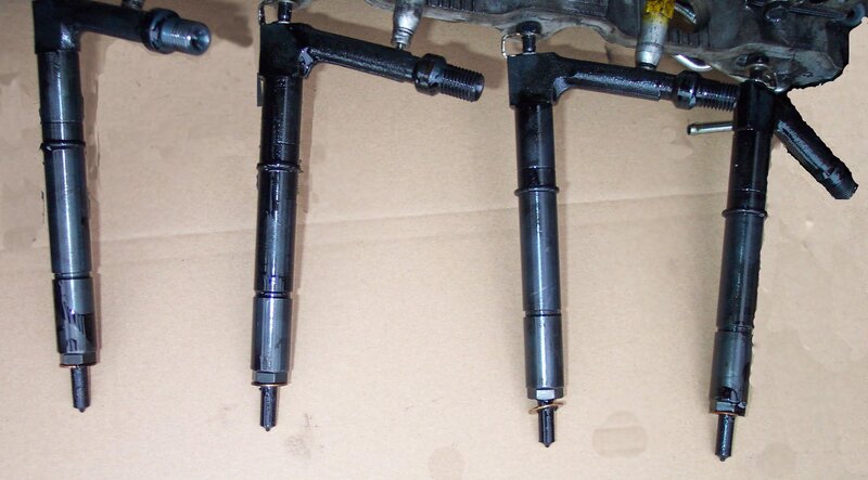

La casse qui date du 15 11 06 ne diffère pas des autres : premier piston en partant de l’avant moteur, trou commun à tous, on voit même le bord du segment haut (reste que le trou n’est pas au centre prés de la chambre de combustion mais a l’extérieur prés de la chemise !) un injecteur bloqué peut-il aller faire un trou jusque là ?.
le garage situé à M**taub*n qui a ouvert le moteur me propose un neuf + démontage remontage pour 7000 euros.
je lui ai dit que je voulais voir avec Nissan. Il est tout à fait d’accord mais lui ne bouge pas, (ne pouvant rien faire de son coté !? Je ne dois pourtant pas être son 1er cas. Je vais donc voir mon assurance ayant le recours juridique dans mon contrat.
Je n’ai touché a rien l’ERG est d’origine.

La casse ne prévient pas, même un pro semble t-il ne repère rien !
Merci de vos avis et conseils.
