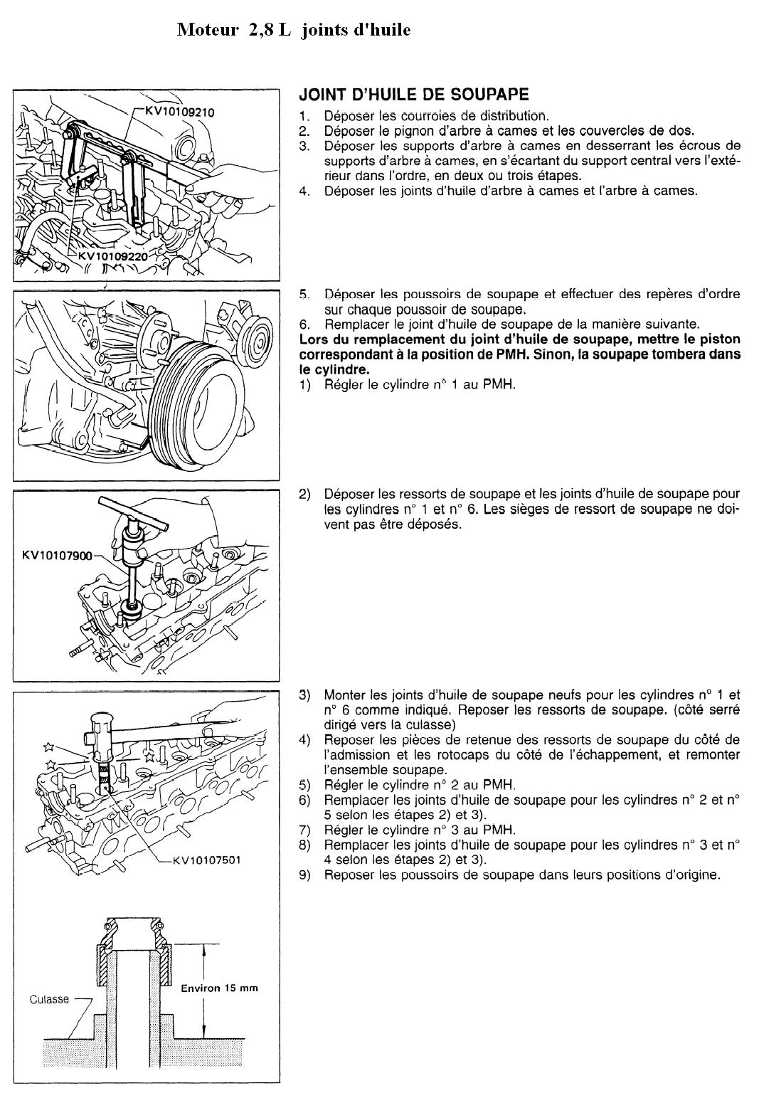

pépone91 Posté(e) : 28 janvier 2007 Partager ce message Posté(e) : 28 janvier 2007 Salut a tous Je voudrais savoir comment changer les joints des queues de soupapes si il faut avoir un materiel speciale pour le faire merci davance Lien vers le commentaire Partager sur d’autres sites Plus d'options de partage...
françois Roland Posté(e) : 28 janvier 2007 Partager ce message Posté(e) : 28 janvier 2007 D'abord, il faut deculasser. Ensuite, il faut sortir les soupapes. Pour ça, la bonne vieille technique du marteau et de la douille de 17 va tres bien. Une fois les clavettes de blocage sortie, tu sort le ressort et la soupape, et le joint est là. Pour le remettre, il te fout un outils pour compresser le ressort de la soupapae, sinon, jamais tu le remet en place. Lien vers le commentaire Partager sur d’autres sites Plus d'options de partage...

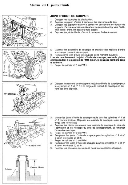

Référent Mécanique Pierre Grosjean Posté(e) : 28 janvier 2007 Référent Mécanique Partager ce message Posté(e) : 28 janvier 2007 *Slt, Il y a beaucoup plus simple : mettre le piston au point mort haut et ensuite tu peux changer le joint sans que la soupape tombe, mais avant il faut déposer la courroie de distribution et l'arbre à cames Lien vers le commentaire Partager sur d’autres sites Plus d'options de partage...
pépone91 Posté(e) : 29 janvier 2007 Auteur Partager ce message Posté(e) : 29 janvier 2007 Merci bien Pierre GROSJEAN pour ton schema donc on est pas forcement obliger de deculasser alors? Lien vers le commentaire Partager sur d’autres sites Plus d'options de partage...
Référent Mécanique Pierre Grosjean Posté(e) : 29 janvier 2007 Référent Mécanique Partager ce message Posté(e) : 29 janvier 2007 Si tu mets le piston correspondant au point mort haut, c'est bon. Lien vers le commentaire Partager sur d’autres sites Plus d'options de partage...
